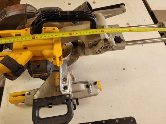

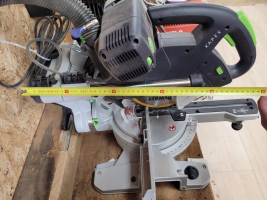

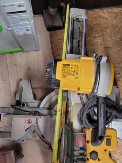

@trigger
Voorbeeld:
De festool ks60 meet 27cm vanaf de fence naar achteren .
De dewalt 780
Meet 57cm vanaf de fence naar achter en daar moet nog een afzuiging op
Dewalt dcs365
44cm
