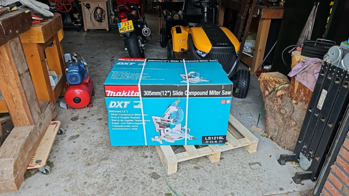

Het projectiel is door het spreekwoordelijke gebedsgebouw heen. Ik wil het nog wat verder voor me uit schuiven omdat ik maar niet kon beslissen, maar ik moet een laminaatvloer leggen boven, en de vloer beneden heb ik allemaal op mijn oude afkortzaag gedaan wat niet zo vervelend was omdat die naast de garage lag, maar nu moet ik voor elke plank het hele huis door sjouwen, trap op en af, naar de werkplaats toe, en dat vond ik een prima reden om eindelijk dat oude grijze bakbeest van mij te vervangen.
Ja, ik weet dat je ook laminaatsnijders hebt, maar die gebruik ik verder helemaal nergens voor.
De keuze, ondanks dat ik hem foeilelijk vind, is gevallen op deze omwille van een vriendelijke prijs in combinatie met veel opties, lovende reviews en het feit dat hij wat groter materiaal kan zagen.
