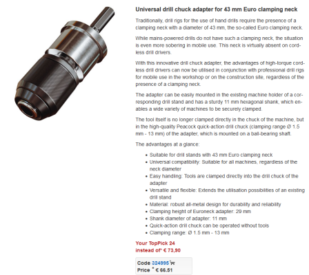

om de collega's het bladeren te besparen . . .
deze
Je moet met die dingen tegelijk de boor tegenhouden en de hefboom van de standaard bedienen. Voor een klein gaatje lukt dat nog wel, maar als een grotere boor hapt of vastloopt dan knalt hij het accupakket in de rondte ter hoogte van je handen.
