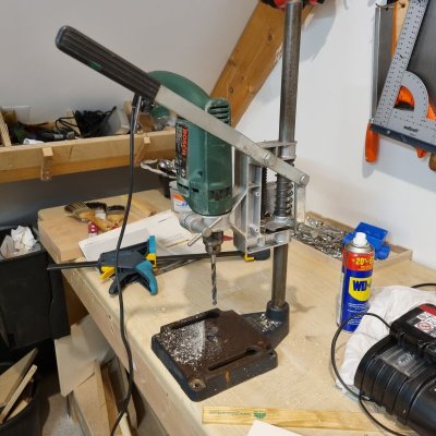

Dit is het geworden; een klopboormachine van m'n schoonvader, 1 stand.
Merk wel meteen al dat er beperkingen zitten aan een boorstandaard; beetje speling, geen vaste stand naar beneden. En deze boor heeft ook wel een paar beperkingen, maar daar valt natuurlijk wat aan te doen. Een standaard blijft altijd een standaard. Of zit daar ook kwaliteit verschil in.
Heb overigens ook al m'n eerste foutjes gemaakt; geen houtje er onder, of maximale diepte ingesteld (2×).

Ik heb ook zo'n hand-ding, maar een oudere versie zonder handvat en zonder veren. Ik pak hem soms als ik haaks in een muur of plafond moet boren maar nooit voor werk 'op tafel'.
Het probleem is dat je een hand tekort komt. Je hebt één hand nodig voor de bediening van de boormachine. Het handvat zit niet op lijn met de booras dus die hand is niet beschikbaar om kracht zetten. Als je dat probeert dan loopt de klem voor de machine vast op de stangen. Om kracht te zetten gebruik je de tweede hand, achterop de boor of aan de zijhandgreep. Om de geleider op z'n plaats te houden gebruik je dan je derde hand....
