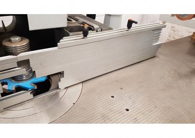

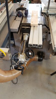

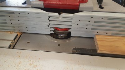

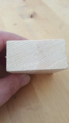

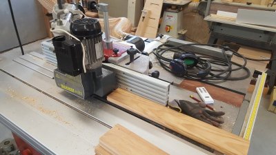

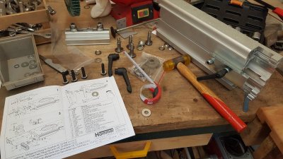

Dag,

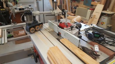

In de afgelopen weken heb ik alle materialen bij elkaar gesprokkeld om mijn gebruikt aangeschaft aanvoerapparaat op mijn Hammer C31 te monteren.
Nu alleen nog een wcd op de machine monteren - zodra ik dat aanpak, maak daar ook wat foto's van.
Werkt echt super, werkstukken gaan sneller, veiliger en strakker ;-)
Foto's in willekeurige volgorde, van montage, tot freesresultaat.
20170331_174012.jpg20170331_173954.jpg20170414_163240.jpg20170414_163234.jpg20170414_163223.jpg20170401_113204.jpg20170331_174035.jpg20170414_170050.jpg20170414_170026.jpg
Groet, Guido

Mooi man! Ik heb ook nog een aanvoerapparaat liggen wat nog gemonteeerd moet worden. Zo te zien heb je voor de hulpmiddelen van de Felder machines gekozen? Mooie en luxe freesgeleider heb je aangeschaft!!

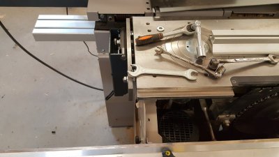

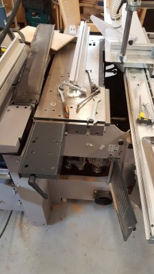

Ik had eerst de Felder opklaptafel, maar die is niet pas te krijgen: het luikje voor de toerental instelling van de freesas kan dan niet meer open...
Dus nu zit de originele Hammer set er op, met als extra het alu verlengtafeltje - de originele verlengtafel past niet meer.
Als met al zijn al die op- en ombouwsets nog duurder dan het aanvoerapparaat.....niet fijn, maar nergens anders te verkrijgen.

Ik ben ook rond aan het kijken voor dezelfde aanvoermachine. Kun je iets meer vertellen over de opklaptafel? De versie die jij er op hebt zitten vind ik niet terug op de felder webshop.
Enkel een hele bulky versie die volgens mij nog bijna boven de tafel uitsteekt wanneer weggeklapt.

Hoe bevalen die "kleine" rollen? Bij de aanschaf van mijn C3 bleef de verkoper maar zeggen dat het instap aanvoer apparaat met 80mm rollen te klein is en dat ik meteen moet gaan voor minimum 120mm. Maar die is ook alweer 50% duurder.
Dat had ik ook al (vooraf) uitgevonden....Dus door verder te zoeken, vond ik uiteindelijk wel de juiste onderdelen, helaas dacht de importeur toch dat ik de "grotere" Felder aanbouwset nodig had.
Die paste dus niet, en is omgeruild, zie de mail daaarover, hieronder:
Beste Guido,
Aan de hand van onze showroom C3-31 hebben we geconcludeerd dat de omklap inrichting 501-127 vanwege het
deurtje voor toerental freesas niet gemonteerd kan worden.
Dit betekend dat de 503-127 (zoals door jou zelf al geselecteerd destijds…..) benodigd is. Bijgevoegd tref je de montage
tekening van deze versie alvast aan. Deze komt inclusief montage beugel voor een smalle tafelverlenging, de originele
“3-hoekige versie” dient gedemonteerd te worden. Deze laatste kan ook gebruikt worden aan de formaatzaagtafel.
Dus de 503-127 is de juiste set!
Hoop dat dit je helpt, mhg, Guido

Dag Stekkestim,
Het bevalt me tot nu toe goed, maar ik heb geen enkel vergelijk - ik weet niet of en hoeveel fijner grote rollen in de praktijk zijn.
Ik heb er een traploze toerental regeling op gemaakt, en dat werkt voor mijn toepassingen met frezen (en ook met zagen - had ik niet verwacht) erg fijn: herhaalbare resultaten, en meters achter elkaar door.
Mhg, Guido

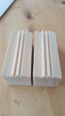

Waar heb je die freesaanslag (met flexibele instelling voor het dichten van het gat waar het freesgereedschap zit) gekocht?
Ik heb wel gekeken naar AIGNER beveiliging maar die past niet op HAMMER C31
Groet
Carel
yarnev
13 okt 2014
86
Volgens mij is dat de standaard Hammer freesaanslag. Als je de twee 'aanslaglatten' van het lichaam afschuift, kan je ze omdraaien en hebben ze die 'inkeping'. Hierin kan je dan die latjes steken (als je ze bijkoopt, uiteraard :)).

Nee, dat is niet zo. De standaard aanslagen van Hammer zijn vlak aan de achterkant.
tuoh
Dat is een universele geleiding, past op meerdere merken machines. Ben ze ook al op diverse machines tegen gekomen:p
Het is een budgetvriendelijkere "look -a-like" van Aigner. Werkt ongeveer hetzelfde als de"echte" maar is beduidend lichter van uitvoering.
Hier nog zo eentje, deze word verdeelt door Loewestein machines.
