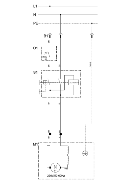

Heeft iemand een dergelijke softstart toevallig in een Metabo DH330 gebouwd?
Ik heb dit geprobeerd, maar niet met goede resultaten. Volgens de verkoper van de softstart zou de vandiktebank een condensator voor de motor hebben, waardoor het niet werkt. Dat klopt volgens mij echter niet (maar ik hoor het graag wanneer ik het fout heb).
Iemand die dit wel voor elkaar heeft gekregen?
Heb je een aansluitschema en/of typeplaat van de motor? anders is het nogal giswerk.
Op de site van Metabo vind ik dit:
Lijkt me een 1 fasige motor met een smoorspoel voor faseverschuiving (zodat hij kan starten)
Als dit klopt, zou je gewoon een sofstarter moeten kunnen gebruiken

Dank voor het opzoeken van het schema. Het leek me al onwaarschijnlijk dat er een condensator op de motor zou zitten.
Waar ik tegenaan loop is dat, na het inbouwen van de softstartmodule, de motor langzaam op toeren komt (so far so good), maar daarna ook weer langzaam in toeren terugloopt naar stilstand.
Zou er in de veiligheidsschakelaar een condensator zitten? (Of toch verkeerd aangesloten? :censored:)
Dat is een overnamespoel die ervoor zorgt dat jij de "aan" knop niet moet blijven induwen.
Probeer eens op "aan" te blijven duwen tot hij helemaal op toeren is en dan pas los te laten, mogelijks is die spoel bij het aanlopen nog onvoldoende bekrachtigd om de "aan" over te nemen

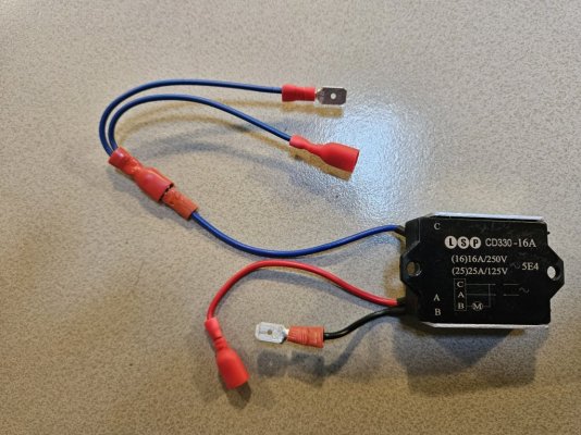

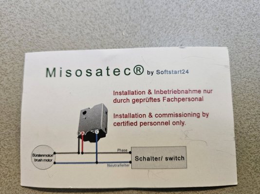

Dank voor je opmerking, Ik snap dat electra zich niets aantrekt van kleuren, ook al stop je er een paars gestippelde tussen😊
Ik ben ook geen elektricien, maar kan me prima redden met Electra.
Ik kreeg er een schema bij wat voor mij alles duidelijk maakt (zie foto)
Ik heb de volgende gekocht.
LSP CD330-16A
Ik ga als volgt aansluiten.
Rood naar de Fase van de schakelaar
Zwart koppel ik aan de bruine kabel die naar de motor gaat
Blauw naar de Nul van de schakelaar en de andere kant naar de blauwe kabel van de motor.
Kan niet anders, dit moet goed zijn.

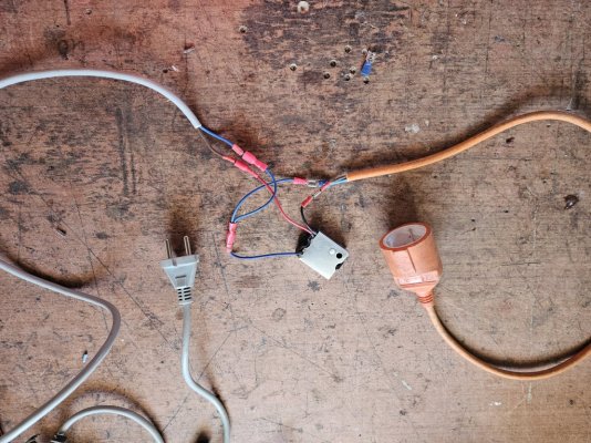

Ben een aantal weken verder, en aangesloten zoals hierboven beschreven, werkt prima.
Wat betreft de nul/fase omwisseling. je kan hem ook andersom aansluiten, dat werkt ook.
(aangezien je niet weet waar de fase in het stopcontact zit, of als je de stekker er andersom in doet)
Dus je kan het bijna niet fout doen. En in het kastje is ruimte genoeg voor de softstart module, deze past er makkelijk in.
Ik had van te voren het wel even getest op een oude afkortzaag die ook geen softstart heeft, dmv de module even tussen een snoer te plaatsen (zie foto).
Als je niet zeker bent (is toch een machine van ruim 600 euro) is dat een mooi manier om te testen.
(wel even de schakelaar vasthouden, anders gaat die weer uit)
Al met al : Zeer goed zelf te doen.
