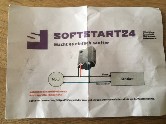

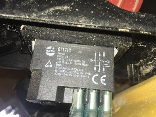

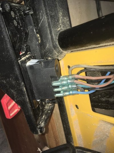

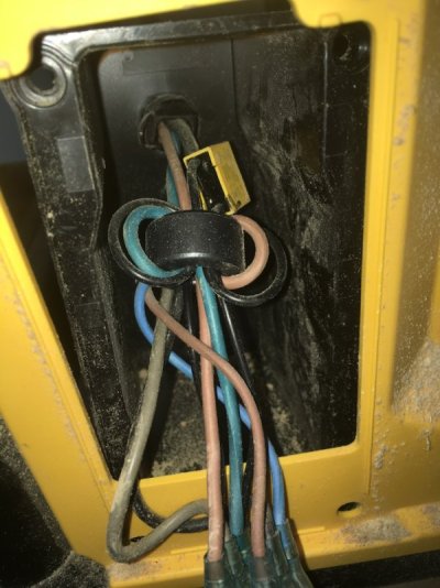

Beste collega's, ik zou graag een softstart aansluiten op mijn zaagtafel, maar na het uit elkaar halen van de schakelaar is het mij onduidelijk hoe deze moet worden aangesloten. Zie bijgaande foto's. 001 toont de connectors op de schakelaar met een schakelschema (de draden zijn niet genummerd), 002 de connectors vanaf de andere kant. Foto 003 toont de draden die naar het net en de motor gaan - het lijkt alsof hier een spoel en condensator in de draden naar de motor zitten. Foto 004 is het schakelschema van de softstart.
Weet iemand hoe je dit moet aansluiten?? Veel dank!

tijdens het aansluiten heb ik volgende filmpje gevolgd.
Bij mij was het zo dat de nummers niet overeenkwamen, maar de kleuren draad wel.
Controleer dit even voor je eigen situatie!!

Bedankt! Ik had dezelfde soort (merk: LCP) module gekocht via Amazon en liep tegen dezelfde vraag aan. Voor anderen met dezelfde vraag: inderdaad kleurcodes volgen (en niet de ABC letters) uit het filmpje en het werkt :)
