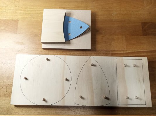

Een kleine schuurmachine is ook een goeie aanrader. Maar ik zou de vierkante (RTS-400) nemen: dan heb je 4 hoekjes per velletje schuurpapier.
Ik heb beide machines en als ik een van beiden naast een RO moet kiezen, dan zou ik voor de delta gaan. Daar kun je beter mee in kleine hoeken komen. De punt is spitser en er is een plat hulpstuk om ook op moeilijk bereikbare plekken te komen.
Wat het gebruik van het schuurpapier betreft: een terecht punt, maar dat is heel eenvoudig opgelost. Zie foto.
Het plankje gebruik ik voor het snel uitlijnen van de vellen t.o.v. de afzuiggaten als ik ze op de machine kleef. Een 2e plankje zorgt ervoor dat ik supereenvoudig een punt van het papier voor de delta kan snijden dat 3 gelijke zijden heeft. Dat stukje kan ik vervolgens 3 keer omdraaien. 2 Deuvels zorgen ervoor dat het onder- en bovenplankje altijd goed ten opzichte van elkaar en het papier zitten als ik het snijd. Werkt als een zonnetje.
