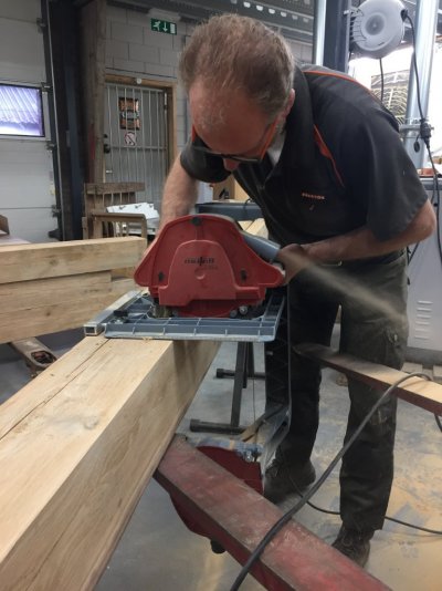

Ik lees een paar dingen hier: afkorten van balken 200x200mm.....dat zijn beste jongens, los van de houtsoort (eiken/douglas/etc.). Om dat met een afkortzaag te doen, dan ben je flink aan het sjouwen en sjorren om ze ook nog eens op de goede maat te krijgen. En je bent van plan om een schuur en een grote overkapping te bouwen. Als je daarbij denkt aan een gebintenconstructie met de klassieke verbindingen (die je er veelal terplekke in moet zagen/hakken), ben je dan niet beter af met een handlintzaag? dat is weliswaar een duur stuk gereedschap (ergens tussen de 5-6000 eurie, als we het over Mafell hebben)? Het enorme voordeel dat je dan wel hebt: die zaag zet je op de balk en daarmee zaag je terplekke dan op lengte af, en de verbindingen etc.
Die zaag pak je op, neem je mee naar buiten om ermee te werken en s' avonds weer in z'n mandje. Als je echt grote klussen in het vooruitzicht hebt, is het de investering wellicht waard. Een overweging?
Een top ding 👍heb hem zelf ook voor pennen te zagen of afkorten of figuur/rond zagen van balkhout één nadeel is je kunt niet midden een balk doorzagen daar is een Zwaardzaag weer goed voor
