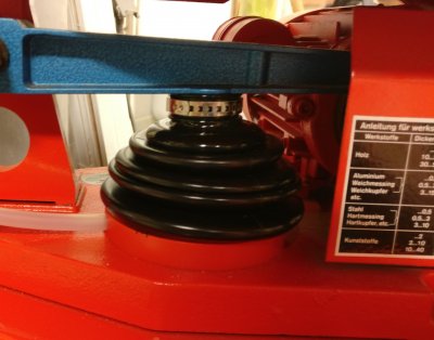

Gisteren mijn nieuwe balg geïnstalleerd.
Een Mapco 18809.
Het gat aan de bovenzijde was iets te krap en de onderzijde paste ook nét niet helemaal lekker maar met de föhn en een mesje zit het nu prima en werkt perfect. Was voor 12 euro klaar.
En een gratis zakje vet, altijd handig. Dat heb ik in een potje gedaan en vast op de tafel gezet.
