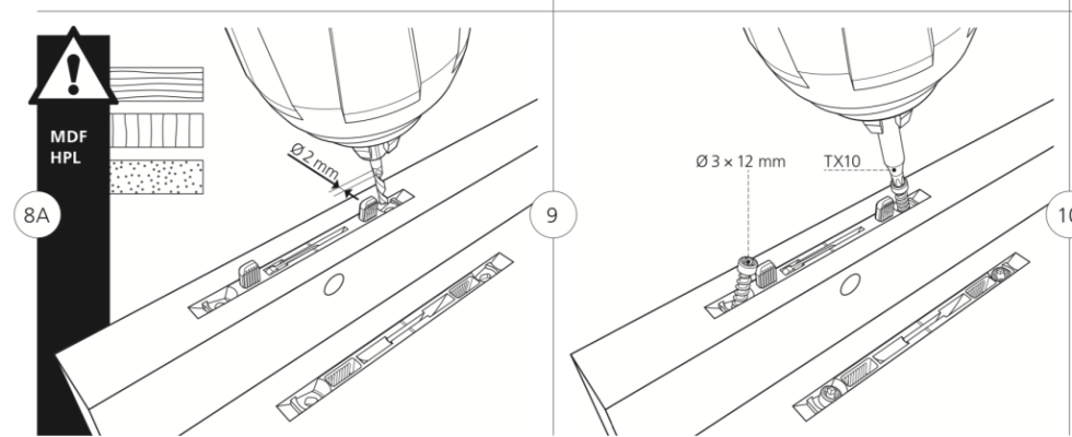

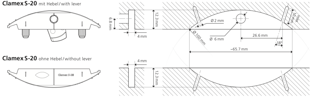

dat is (wordt) een clamex (demonteerbaar met hendel via zeskant door een 6mm gat dus) die in een 4mm groef past en bevestigd moet worden met 2 schroefjes per kant (vermits er geen P-system groef is om uittrekken te verhinderen).
kan volgens Lamello met elke Lamello machine gefreesd worden en logischerwijs dus ook met de klonen.
dit wordt door Lamello niet zo verkondigd maar wel bevestigd door een Lamello standhouder op een beurs in deze YT, voor wie een mondje Italiaans begrijpt.
ik ga ze alvast testen met mijn Makita lamellenfrees zodra ze er zijn.
zijn er hier mensen met ervaring met de clamex S-18? die is vergelijkbaar behalve dat die een 8mm groef vraagt en dus niet zonder meer met elke lamellenfrees gefreesd kan worden (in mijn Makita past alleszins geen 8mm frees zonder sloopwerken en in 2x frezen met de 4mm afstandsplaat vind ik wat veel gedoe).

dat het allemaal wat nauwkeuriger moet, vreesde ik al en dat blijkt ook uit de specs.
P-14: Inbouwtolerantie Zijdelings ± 1 mm/radial ± 1 mm
S-20: Inbouwtolerantie Zijdelings ± 1 mm/radial ± 0 mm
het is me niet 100% duidelijk wat dit betekent. ik vermoed dat het center tussen beide onderdelen ± 1 mm links/rechts mag afwijken maar dat de diepte van de groef exact moet zijn.
mijn ervaring is dat er met de P-14 over veel meer dan ± 1mm geschoven kan worden omdat de clamex in de groef kan schuiven wat hier door de schroeven niet kan.

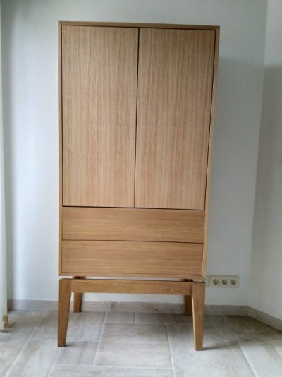

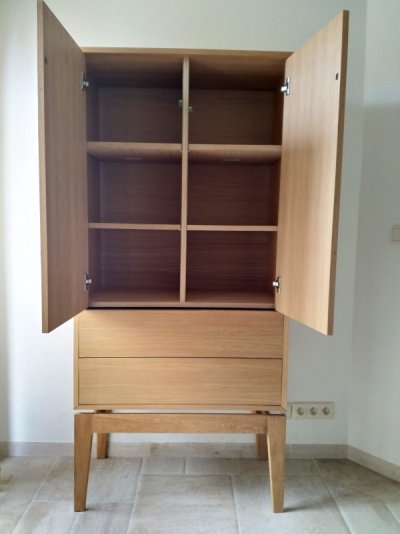

Ik heb met de 8 mm frees op de Lamello classic gemonteerd onlangs een volledig demonteerbaar kast(je) gemaakt. Mijn ervaring met de Clamex S18 is dat het heel erg precies moet zijn, 1 mm zijdelings is al erg nipt.
Bovendien er achter gekomen dat voor verstekken van 45°, plaatmateriaal van 18 mm eigenlijk 1 mm tekort komt. De frees komt er hier en daar soms net met een randje door.
Bij de Clamex S20 vraag ik me af welke schroeven nodig zullen zijn om de zaak correct vast te kunnen zetten.
