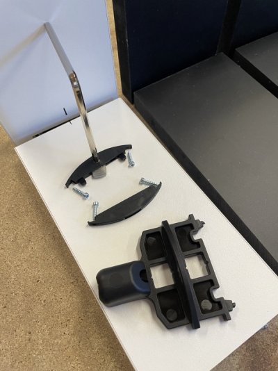

zo ziet het er in het echt uit:
met het malletje wordt het 6mm gaatje voor de hendel geboord en wordt de verbinder ook ingeschoven en aangeduwd/geklopt.

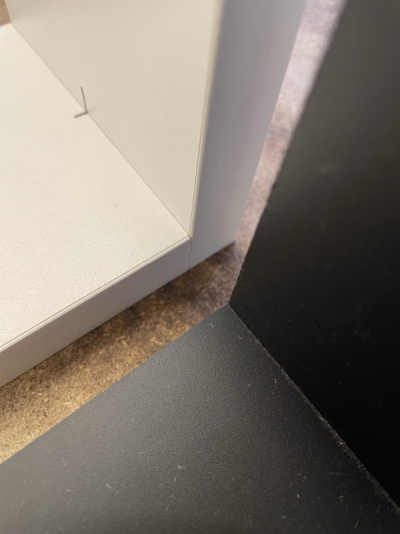

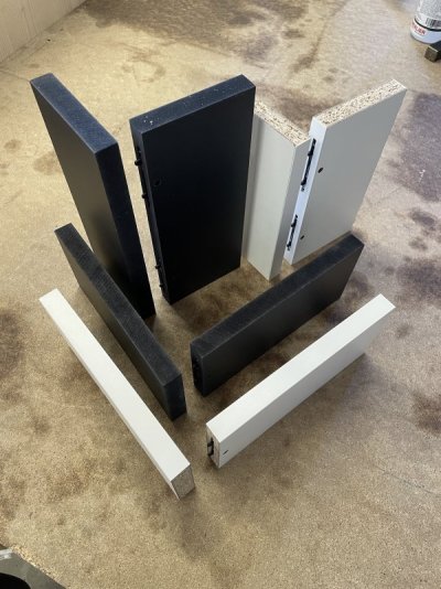

wat proefstukjes gemaakt in MDF en gemelamineerde spaanplaat, telkens een L 100mm breed met benen 200mm en 1 S20 en een L 200mm breed met benen 100mm en 2 S20s. Makita PJ700 gebruikt.
het is wat meer werk dan de P14 doordat er nog 4 schroeven in moeten.
het frezen moet zeer secuur gebeuren.
ik heb de aanslag voor de diepte stop “20” met de schuifmaat moeten bijstellen tot de connectors effectief 0,3mm onder het oppervlak kwamen. wellicht is dat de fabrieksinstelling, maar ik had hier al mee geprutst en het was dus niet meer goed. met de connector ~1mm onder het oppervlak pakte die niet.
ook lateraal moet er nauwkeurig gewerkt worden omdat de connector, in tegenstelling tot de P14, niet kan verschuiven in de groef. ik denk dat je max 1mm wiggle room hebt.

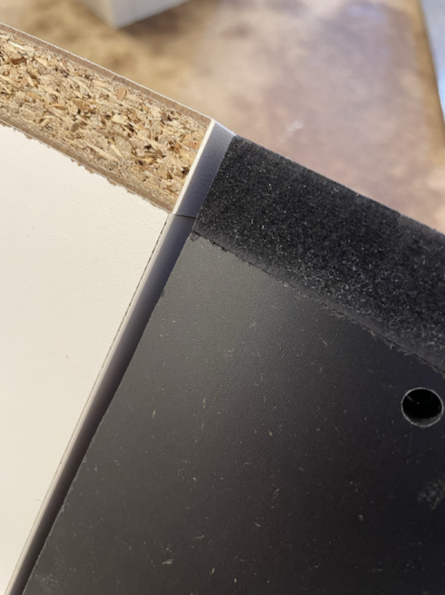

eens in mekaar gezet, ziet het er super net uit, mooi passend zowel binnen als buitenkant (let niet op de niet zaagkanten, had geen zin om melamine zaagblad en voorritser te installeren hiervoor). wat mij betreft evenwaardig aan de Clamex P14.
als je de hoekverbinding belast, schrankt ze makkelijker dan bij de P14. volgens mij doordat het plastic vervormt. het zit enkel aan de uiteinden vast met de schroef en de kracht wordt in het midden overgedragen. dit is natuurlijk een overdreven belasting die, bij een compleet corpus met rug niet voorkomt.
met 2 verbinders is het al een stuk steviger (ook door de kleinere hefboom natuurlijk).
op trek en afschuiving is er nauwelijks beweging in te krijgen. daar is die volgens mij vergelijkbaar met de P14.
