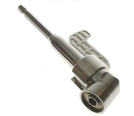

Twee wanden van een houten tuinhuis komen te dicht tegen een muur en wilgenteenschutten te staan om er handig met een schroefmachine bij te kunnen.
Heeft iemand enig idee of zo'n tool goed werkt om in zo'n krappe ruimte een schroefmachine te kunnen gebruiken?

Nou, ik heb ooit zoiets aangeschaft. Maar je hebt er twee handen voor nodig, eentje voor de machine en eentje om het hulpstuk recht en stabiel te houden. En als de ruimte dan al beperkt is, dan voel je al waar het heen gaat. Het is qua brandstofkosten niet interessant, maar anders zou ik zeggen: je mag de mijne lenen/hebben. Zie foto. Ik woon toch stiekem nog meer dan 20 km van Sterksel af.
Ik heb indertijd de goedkoopste (14,4V) Makita haakse boormachine gekocht. Was veel makkelijker.

Zo'n hoekstukje heb ik ook en een aantal kapotte ook. Je kunt er niet gek veel kracht mee overbrengen.

Apart hoekstukje zoals twdi beschrijft in de startpost en Jan later een plaatje van deelde.

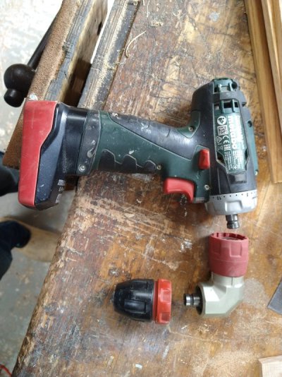

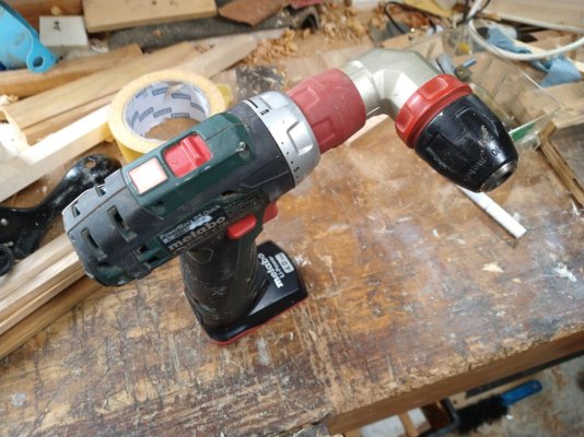

Ik vond die Bosch niet fijn in de hand liggen, dus toen van Metabo vergelijkbaar gekocht. Dat hoekstuk heeft me al meerdere keren uit de brand geholpen. Bij Metabo heb je alleen die excenter niet.IMG_20220408_154131456.jpg
Waarderingen: JochemK en ZotVanHout
