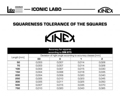

Dit type hoeken zijn geen controle gereedschap. Als je de haaksheid wilt controleren van je machine (en werkstukken) dan kun je beter blokhaak pakken met een een DIN 875/0 of DIN 875/00 normering. Willekeurig voorbeeld: Blokhaken DIN 875/0 Hogetex / Techno-Post

Om je een indruk te geven van hoe gek de prijzen kunnen worden: mijn winkelhaak van Woodpeckers is duurder dan een qua afmetingen vergelijkbare, maar officieel geijkte (DIN875 GG0), winkelhaak met certificaat uit de wereld van de machine bouw. Die laatste had ik nodig voor een metaalproject en kostte me meer dan €100. Maar ja, dat is puur en alleen een geijkt stuk staal met een aanslag. Geen schaal erop, geen uitsparingen om 'm makkelijk beet te kunnen pakken, geen uitsparingen voor m'n potlood om lijnen op een vastgestelde afstand te trekken. Niets van dat alles. Tja, dus op den duur toch maar bezweken voor de verleiding en een RVS versie van de winkelhaak van Woodpeckers gekocht. Of dat qua geld een slimme zet is zou je trouwens best mogen betwijfelen, wat mij betreft. Voor minder kun je 100% zeker ook een heel goede winkelhaak krijgen. Zoals ik als schreef is Shinwa een heel stuk goedkoper, maar ze zijn niet voor niets zo populair in de industrie.

Hun klasse 2 haken zijn inderdaad zeer gunstig geprijsd, maar als je naar 875/0 of /00 zou gaan zijn er beter geprijsde opties (lees: kostprijs gedeeld door 2)
Om even te verduidelijken: Het verschil tussen de klasses is voor houtbewerkers eigenlijk niet van belang. Maar voor het instellen van machines heb ik toch gekozen voor een 875/0 haak:

Ik heb laatst 2 Format D875/2 blokhaken gekocht bij MRO shop. Je hebt er veel verschillende uitvoeringen en maten. Ik vond de prijs best meevallen. Zeker de kleine haak van 50x75mm gebruik ik best vaak om bijvoorbeeld de haaksheid van het zaagblad te controleren.
