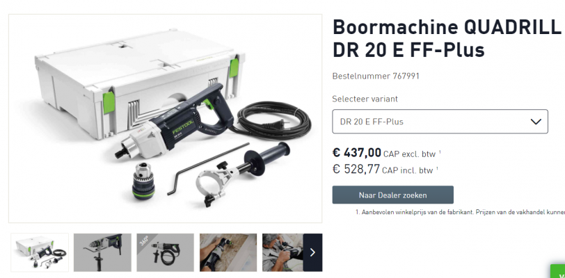

Iemand heeft me de Festool DR20/4 quadrill aangeraden. Omdat ik al wat spullen heb van Festool is dat wel een optie, maar vraag me zelfs af of die het gaat lukken of dat er niet een betere oplossing is?

er bestaat geen twijfel over dat dit kwaliteit is
koop je die enkel om (die) gaten te boren, dan leg je minstens het dubbele neer van wat je betaalt voor een A-merk
een slangenboor op een machine van 1.000 W, en je gaat er door alsof het boter is
ter illustratie voor de collega's
Bekijk bijlage 93154
Dat is hem inderdaad.
Met de slangenboor kom ik nog goed weg met mijn huidige accuboor (festool t18).
Het gaat hem eigenlijk voornamelijk om het inschroeven van de houtdraadbouten. Zou dat ook goed lukken met de Festool DR20 ?
Voor nu is het alleen voor de overkapping/schuur die ik aan het bouwen ben. Wellicht later komen er nog meer projecten aan. Het is inderdaad wel prijzig, maar kwalitatief goed gereedschap maakt het leven een stuk makkelijker (voor de beginnend klusser die ik ben :)

Zit er op die machine een instelbare slipkoppeling? Ik heb mijn oude stanley boormachine ook wel eens gebruikt om houtdraadbouten te schroeven, maar als je hem te laat uit zette , draaide hij moeiteloos de bouten af. Als je de slinger van je doppenset gebruikt gaat het ook snel. Hoef je alleen het laatste stukje met de ratel te doen. Die festo lijkt een prijzige mengmachine.

Ik heb zowel de TID 18 als de DR 20. :giggle:
De TID 18 zou ik binnen 5 minuten opnieuw kopen mocht ik hem kwijt raken maar 400mm bouten zijn net iets teveel van het goede voor dit machientje.
De DR 20 is een opgevoerde boor. Dus geen slagboor.
Maar wel perfect voor het boren van diepe en/of grote gaten.
chevvy66 heeft wel een goed punt. Als je niet oplet breekt de DR20 je bout (of je pols). :censored:
De laatste 0,5cm draai ik er meestal handmatig met een ratel erin.
Ik heb op de DR20 ook nog de extra opzet stuk zodat er dopsleutels op kan zetten.

@Mosseltje; ben je ook tevreden met de DR20? En welk opzetstuk is dat precies, die zal ik dan ook nodig hebben om de m10s erin te krijgen. Nevermind heb het inmiddels gevonden.

Voordat je die boormachine koopt, zou ik deze
even goed bekijken. Dit is een Bosch Blauw, ook met extra vermogen, extra lang handvat, lager toerental - lijkt mij functioneel gelijk aan wat je nu zoekt - als je de volle 98 Nm van Festool nodig hebt, breekt je 10 mm bout alsof het een satéprikker is, volgens mij.

Dit is een 'gewone' boormachine met klopfunctie en ja daarmee kan je ook schroeven.
@TS, ik weet niet of je dit soort werkzaamheden dagelijks/frequent uitvoert, maar indien niet dan vooral wegblijven bij die Festool. vast erg mooi spul, maar veeeeel te duur voor wat je nodig hebt, daar zijn vele alternatieven voor te vinden.
