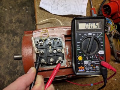

Ik kan nog één (eenvoudig) testje bedenken: Zet elke wikkeling van de motor beurtelings op 220 volt. Er zal dan geen zekering mogen aanspreken, maar je moet wél wat gebrom van de motor horen. Doe dit kortstondig.

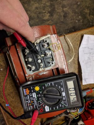

Waarom niet gewoon 0 ohm.
(Maar dat lijkt niet de hoofdzaak.Ik wil daarmee niet de discussielijn afleiden)
mvg
klaas0639

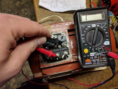

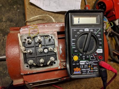

Dat vind ik dus ook vreemd , meter zou gewoon 00.0 aan moeten geven bij een sluiting ,
Maar opnieuw meten en dan echt alleen tussen de spoelen, met alles incl beveiliging los
Ik zal kijken dat ik vanavond een foto maak van de meting en wat het apparaat aangeeft. Misschien doe ik wel iets verkeerd.

Mooi #&@€-#-@@ maar dat vreesde ik al. Dan is hij ook vanaf het begin af aan niet 100% geweest. Maar eens de verkoper raadplegen. Kijken wat die zegt.

In de eerste post geef je aan dat hij verkeerd om draaide,motor was dus toen goed.Zorg bij het meten ook dat je contact met de draden maakt.
Heb al te vaak meegemaakt dat met meetpennen op de schroefaansluitingen toch geen goed contact gemaakt werd.
