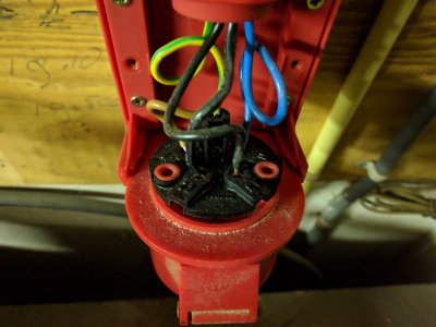

Haal het kapje van je wcd er eens af en maak een foto van hoe het nu zit. Ik bedoel de krachtstroomwcd die op de muur zit. Volgens mij zitten de draden daar nu verkeerd om. Heb het zelf ook wel eens gehad, dat de 0 aansluiting aan de verkeerde kant kwam.

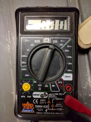

Helaas geen succes. De krachtgroep in de schuur schakelde uit. Zekeringen zijn OK en aardlekschakelaar bleef ook ingeschakeld.
Ik heb hierna ook nog eens de spoelen doorgemeten en nu geeft 1 van de drie ook geen weerstand meer aan.
Zoals het hier staat mat je in één geval een weerstand van 0 Ohm. Bedoel je dat ook? Of bedoel je dat de weerstand oneindig hoog is (dus een onderbreking)?
mvg

Bij deze de foto. Blauw is N en dan tegen de klok in L3 tm L1 en dan nog aarde. Alleen heb ik hier al spanning gemeten tussen nul en de fase en dat was 240. Tussen de fasen onderling 410. De nul in de wcd komt ook in contact met de niet gebruikte pin van de stekker
@klaas0639: de meter start met de waarde 1 op het scherm en veranderde daarna voor die ene spoel niet. Ik krijg geen melding te zien van 0 of iets als OL

WCD zit goed dus.
Motor lijkt ook goed aangesloten te zijn.
Een heel kleine kans maar haal eens de draden van de motor los , en zet er dan prik op.
0.001 % kans dat er een sluiting in je snoer zit, maar heb al wel gekkere dingen gezien.

Inmiddels geeft 1 van de spoelen (V) ook geen weerstand meer aan zoals ik eerder al aangaf.

Maar geen weerstand dan bedoel je dus 0 ohm op de meter en niet het oneindig symbool ?

En het doormeten van die spoel geeft 0 ohm terug (scherm blijft blanco). Ik krijg geen oneindig symbool te zien.

Dat vind ik dus ook vreemd , meter zou gewoon 00.0 aan moeten geven bij een sluiting ,
Maar opnieuw meten en dan echt alleen tussen de spoelen, met alles incl beveiliging los
