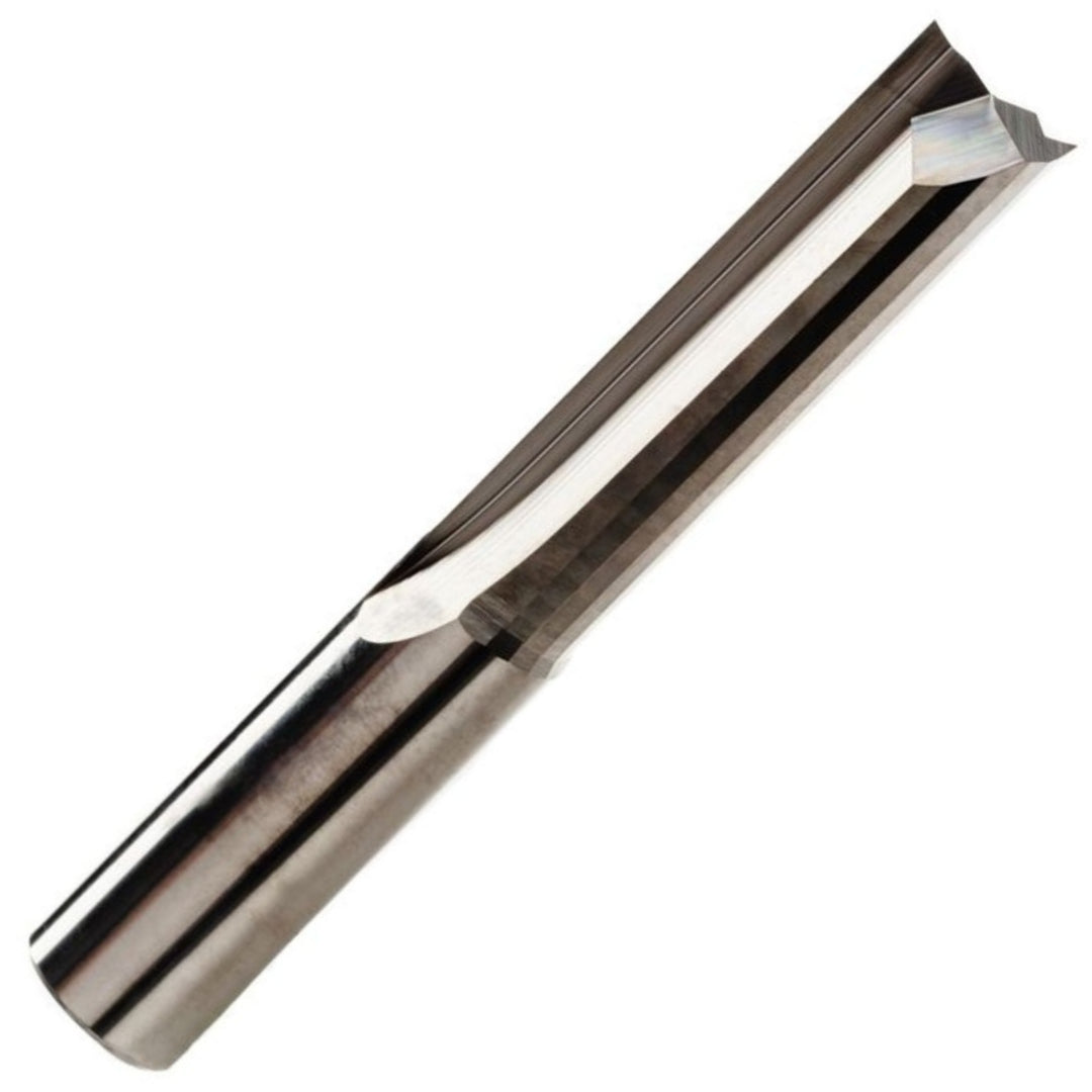

Ik zoek al een tijdje naar een VHM 3 mm rechte frees, eensnijder, downcut met 20 mm snijlengte
Lengte van de frees 50 mm
iemand een adresje ?

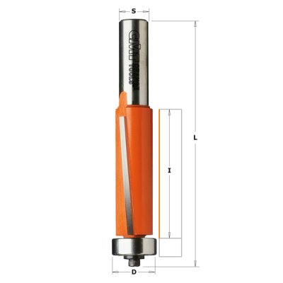

Je hebt er ook waarbij de messen gewoon in een hoek staan van 10 graden oid., dat zijn rechte freesbits.
Bijv zoals dit (verder niet relevante) freesbit:
Heb je al bij CMT gekeken? Daar heb ik die van mij vandaan, wel in grotere diameter.

Ik bedoel een 3 mm frees met een diameter van 3 mm over de volle lengte,
is inderdaad een spiraalfrees, je vind ze wel in 38 mm lengte, die zitten maar half in de spantang...
ik zoek ze op 50 mm lengte

Zou deze moeten lukken, 22, 28 of 32mm flute length, overall length 38,55 of 65mm. Het is wel een 3.175 (1/8) freesje, maar als de doorgang 3.9mm is dan moet dit lukken!

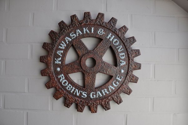

Dank je voor de tip, ik heb ondertussen een Phantom Vhm 3 mm van 64 mm lengte, spiraal downcut besteld
De letters op de foto zijn prisma carving en zitten 1 mm insert in het tandwiel,
vandaar het belang van zo een klein mogelijke frees, anders verlies je teveel details, de letters zijn maar 35 mm hoog
