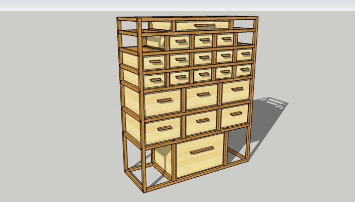

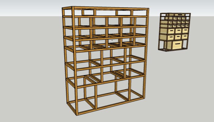

Voor een nieuwe ladenkast wil ik dunne eiken balkjes/stokjes (20×20mm) in drie richtingen aan elkaar verbinden. Ik dacht het allemaal met kleine domino's te doen (5mmx30mm) maar die zijn zelf al bijna 20mm breed en dan blijft er geen hout in de knoop over. En dat krijg je niet mooi.
Nu kom ik zelf op halfhouts verbinden in één richting (het vóór- en achtervlak van de kast) en nog kleinere domino's (4×20mm) in de andere richting (verbinding tussen vóór- en achterkant). Meer werk en misschien minder mooi omdat je de halfhouts verbindingen in één richting ziet en in de andere weer niet...het liefst zag ik de verbindingen helemaal niet.
Het gaat, zoals je op de tekeningen kunt zien, om flink veel verbindingen dus handmatig pennen en gaten maken valt voor mij af....
ladekastafgeschuindverdiept skelet.jpg.
Hoe zouden jullie het doen?ladekastafgeschuindverdiept.jpgsignal-2025-10-28-140831_002.jpegsignal-2025-10-28-140841_002.jpegsignal-2025-10-28-140916_002.jpeg

De liggers worden l of t vormig. Die kan je naast de verbinding met een pen of 2 deuveltjes vast zetten.

Een (groot) deel van de liggers wordt inderdaad L- en T-vormig maar de liggers blijven wel vrij klein: respectievelijk 26x26mm en 32x26mm en de kuisingen waar ze in de vóór en achterkant in komen zijn steeds 20x20mm. Kleine deuvels zijn misschien nog te doen... ik ben er geen fan van, eerlijk gezegd

Je hebt 5mm laden zijkanten? Ik maak de glijlatten altijd breder dan de laden zijkant die er over heen loopt.

nee, mijn ladezijkanten worden waarschijnlijk 15mm, nu maak ik zelden houten laden en geleiders dus ik ga er nog even naar kijken naar aanleiding van jouw opmerking.
Eigenlijk wilde ik een zo rank mogelijke balkjesstructuur, die ook mooi is als er geen laden in zitten maar het moet allemaal wel goed glijden natuurlijk. Bedankt voor de feedback

Je kan in plaats van een t vorm ook 3 losse balkjes van 20 x 20 gebruiken. Dan kan je ze naast het hart gewoon met een pen bevestigen. Dan doe je de zij geleider gewoon wat hoger. Dan hou je het geraamte luchtiger en kan je met allemaal de zelfde 20 x 20 balkjes werken.

Heb ik inderdaad even uitgetekend, maar dan worden het wel érg veel balkjes is de transparantie van het frame verloren...

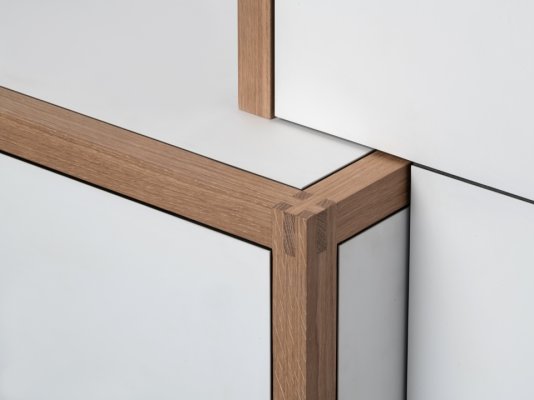

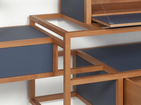

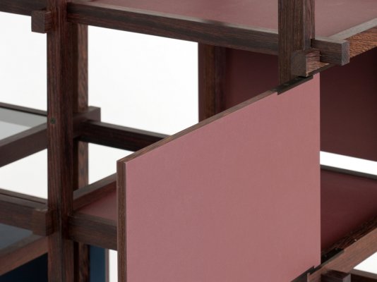

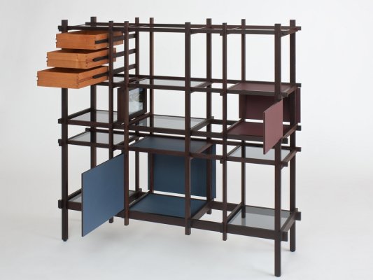

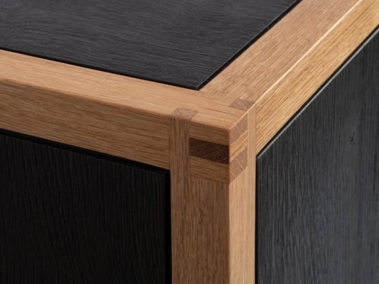

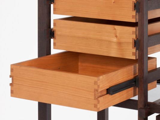

Om te voorkomen dat je de balkjes in 3 richtingen moet verbinden zou je het ontwerp wat kunnen aanpassen (en misschien wel net zo luchtig als jouw ontwerp): de horizontale regels van voor naar achter fungeren als ladegeleider? Die hoeven niet gelijk te zitten met de links-rechtsregel. Als je de ladegeleider 5 cm hoger plaatst maak je al eenvoudigere knopen.
Als bijlage een paar referenties die je misschien inspireren.
    292,7 KB · Weergaven: 25
    428,4 KB · Weergaven: 23
    403,1 KB · Weergaven: 24
    414,8 KB · Weergaven: 23
    363,2 KB · Weergaven: 26
    269,5 KB · Weergaven: 29

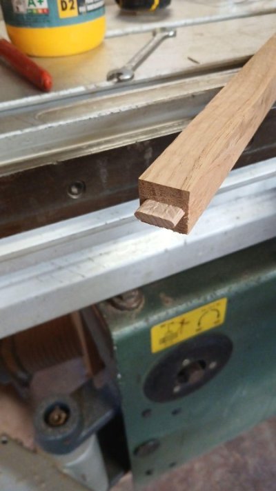

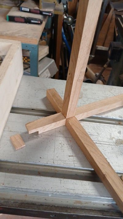

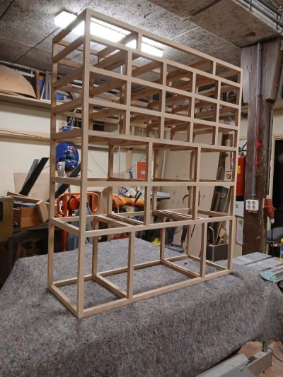

Dat was het zeker: eerst voor-frame en achterframe ieder met 64 halfhouts verbindingen verlijmd, toen alle 64 tussenliggende balkjes aan één kant proefgepast met afgeschuurde domino's, toen de proefdomino's aan die kant vervangen door lijm en echte strakke domino's, alle balkjes zo recht mogelijk omhoog gezet.
Dit alles flink laten drogen (1,5uur)
Vervolgens de afgeschuurde (en éénzijdig aangepunte) domino's in de andere kant (het achtervlak) verlijmd, met de punt uitstekend.
Dan alle 46 opstaande balkjes flink in de lijm gezet en het frame met de domino"s erop gelegd en vanaf één kant alle verbindingen passend duwen en aanklemmen. Daarna nog flink de haaksheid gecorrigeerd met klemmen..... al met al een zenuwenklusje maar uiteindelijk toch goed te doen.
