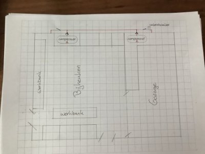

Goedendag allen,
In mijn “werkplaats” heb ik een 24l olie vrije compressor staan. Nu wil ik in de garage een dezelfde compressor plaatsen en deze door koppelen naar mijn eerste compressor. Met de 2de compressor zal ik voornamelijk klein spuitwerk verrichten omdat ik niet in mijn werkplaats kan spuiten aangezien het ook de bijkeuken is. Nu heb ik een aantal filmpjes gekeken en vele hebben verschillende manieren van door koppelen. Mijn idee was het volgende welke ik met een snel gemaakte tekening zal verduidelijken.
Zwarte pijlen zijn terugslagkleppen zodat er alleen lucht uit de tank komt en niet erin.
Blauwe strepen zijn kogelkranen aangezien ik 2 afname punten wil hebben.
Verder gewoon heel simpel met een T-stuk aan elkaar koppelen.
Voor het 2de afnamepunt een waterafscheider omdat ik daar wil gaan spuiten.
(tekening is niet getekend met juiste maatgeving maar een schets)
Wat vinden jullie hiervan? Vele mensen heb ik op YouTube ongeveer hetzelfde zien aansluiten. Ik zal wel instellen dat compressor 2 eerder aanslaat dan compressor 2. Dit vanwege de stroompiek en aangezien die verder weg staat dus minder herrie ��

Waarom wil je terugslagkleppen? Je kan de twee tanks gewoon aan elkaar koppelen. De pressostaat van de compressor die je het eerst wil laten starten zet je een halve bar lager.

Misschien zie ik het verkeerd, maar als de eerste compressor is aangeslagen zorgt die door druktoename toch dat de tweede compressor nooit aanslaat?
Pascal-X
16 feb 2020
55
Om ervoor te zorgen dat de laatste tank niet de eerste tank gaat vullen maar direct de leiding uit.
Wel als je meer verbruikt dan er bijgevuld wordt. Als je maar 1 compressor hebt en die slaat aan dan merk je toch ook druk verlies ook al slaat hij aan. Dit kan je dus tegen gaan door de 2de tank aan te spreken. Dit is mij zo uitgelegd in ieder geval.

Zelf zou ik die 2 kranen aan het einde weg laten en koppeling gebruiken die afsluiten, als je die kleppen bij beide compressoren weg laat vergroot de ketel inhoud nadeel is wel als 1 compressor aanstaat deze langer aan staat om alles weer te vullen maar je hebt wel meer luchtvoorraad dus zal het wat langer duren voordat die weer aanslaat.
Ik denk dat het beter is eerst te kijken hoeveel lucht je nodig hebt voor het spuiten en voor de rest van het luchtgereedschap en dan een geschikte compressor die dit kan leveren aan te schaffen.

Je hebt me denk ik niet goed begrepen. Als je twee goedkope compressors met de tanks aan elkaar koppelt, met de pressostaat van de een iets lager afgesteld dan de ander, krijg je als je niet veel lucht gebruikt, een compressor met een grotere tank. Alleen de compressor met de iets hogere druk zal lopen en vult beide tanks. Ga je nu veel lucht gebruiken, dus meer dan de enkele compressor kan leveren, dan zal de tweede compressor ook aan slaan. Of de twee compressors samen genoeg lucht kunnen leveren voor wat jij er mee wil doen, is van hier af niet te beoordelen. Maar als je al een compressor hebt en die levert soms net te weinig, is het een simpele en goedkope oplossing. Ik zeg dus niet dat het niets is, ik zeg dat alleen jij kan bepalen of het genoeg is.

Okee ik snap wat jullie beide bedoelen. Ik begrijp dat de 2de compressor pas aanslaat als het nodig is. De terugslagkleppen zorgt ervoor dat compressor 1 niet tank 2 vult en andersom, dus ik heb altijd sowieso 1 compressor met 2 tanks, zo is het mij uitgelegd. Mijn antwoord was precies hetzelfde als de jouwe Sang, maar in praktijk werd er ook lucht naar de 2de tank gebracht en niet alles naar het gereedschap kreeg ik terug te horen. Zelf bedenk ik me nou als compressor 2 niet nodig is dan vult hij ook tank 2 niet zodra ik die leeg heb getrokken met compressor 1. Of denk ik nu verkeerd?
Ik wil een lvlp spuit kopen omdat deze minder lucht nodig hebben dan een hvlp.
Een compressor met olie wilde ik in eerste instantie niet vanwege de olie onderhoud, maar ik begin steeds een beetje daar op terug te komen merk ik nu. Ik denk dat het gewoon beter is om te kijken welke compressor het meeste kan leveren in de beschikbare ruimte die ik voor de compressor heb. Compressor 1 zal ik 80% van de tijd gebruiken en mocht ik daarmee gaan schuren, of een andere bewerking met veel lucht nodig te hebben, zal compressor 2 toch automatisch aanslaan zodra die merkt dat compressor 1 het niet aan kan?
