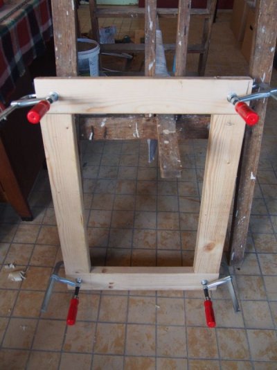

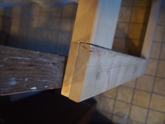

@Houtmoet hierbij twee foto's van het eerste raamwerk / schot. Het betreffen balken met afrondingen, daarom lijken de kieren groter dan ze zijn. Het is nog niet perfect, maar ik merk dat het bij het tweede schot al veel beter gaat: door de tips van o.a. @chevy66 ben ik gestopt met het dwars inkepen van meerdere zaagsneden om die af te beitelen. Ook schulpen doe ik niet meer, tenzij er een noest is. Ik werk nu als volgt:
* eerst zo alles selecteren en uitzagen dat er geen of minimaal noesten op de verbindingen komen; dat is de beste aktie
* daarna teken ik alles af en zet ik de balk met kopse kant omhoog in de bankschroef. Ik tik aan weerszijden een stukje hout met grote steekbeitel weg om te kijken in welke richting de draad het hout doet verwijderen. Is dat gunstig, dan neem ik direct veel hout weg. Is het ongunstig, dan doe ik het verwijderen in kleinere stappen.
* daarna leg ik het hout plat op de werkbank en steek ik haaks op de draad het hout weg, zo vlak mogelijk. In de praktijk wordt dit gladder en mooier dan wanneer ik de grondschaaf gebruik.
* twijfel ik nog over de vlakheid, die ik met een winkelhaak controleer, dan pak ik nog even de grondschaaf. Ook pak ik de grondschaaf als er nog een minimale hoeveelheid hout af moet.
Door bovenstaande werkwijze ben ik nu 2 tot 3 uur, i.p.v. 6 uur bezig met het tweede schot. Ik verwacht dat het uiteindelijk wel in 1 uur moet kunnen met meer ervaring. Kortom, het gaat langzaam de goede kant op!
    78,8 KB · Weergaven: 39
    64,7 KB · Weergaven: 39
Houtmoet
22 okt 2013
355
148
Dat ziet er toch heel netjes uit. Je kunt ook aan de draad van het hout zien hoe het gaat uitbreken, ook leuk om eens op te letten.
Dit soort pennen zijn ook wel fijn om af te tekenen met een mes en kruishout, in de 'kerf' kun je later weer je beitel zetten.
Qua accuraatheid is het belangrijk om de borstmaten steeds gelijk te hebben.
