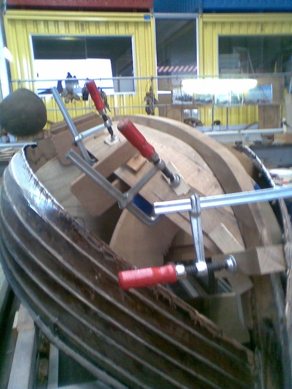

Fons, het is inderdaad een bijna volledige herbouw, enkel een deel van de voorsteven hebben we kunnen behouden de rest is nieuw.
De bouw is ook redelijk complex omdat we de originele vorm en zeeg wilden behouden, deze wijken af van de klasse voorschriften.
Met deze jol zullen we dan ook niet kunnen mee doen aan wedstrijden, maar we waren ons hier van bewust toen we kozen voor de originele vorm, met in het achterhoofd de gedachte dat er voldoende echte 12 voet jollen rondvaren.
Nou Ad we werken wel in een gesloten hangar maar jammer genoeg zonder verwarming, gelukkig kunnen we ons verwarmen bij het schaven van de landingen en gangen en met het klinken ervan.

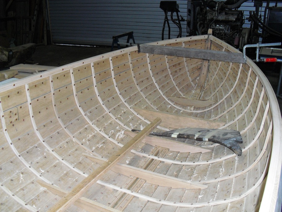

Na enkele maanden op een laag pitje te hebben gestaan is de bouw nu opnieuw aangezwengeld.
We hebben ondertussen alle spanten geklonken, de dolboorden zijn geplaatst en geklonken, idem voor de knieën op de spiegel, en we zijn nu begonnen aan de zwaardkast.
We controleren regelmatig met de originele stukken of we de juiste vorm behouden, op dit moment klopt alles nog als een bus :D

Hallo Andre,
Ik vroeg me onlangs al eens af hoe het met dit project zou zijn. Daarom mooi om weer eens wat te zien van de vorderingen! Wat een grote hoeveelheid van klinknagels heb je moeten aanbrengen. Er zitten natuurlijk ook veel gangen in een twaalfvoetsjol en dan krijg je dat!

Hoi Fons,
het zal er om spannen om de jol volledig klaar te krijgen tegen onze volgende opendeurdag, die is begin September.
We moeten nog alle rondhouten maken, en straks begint het nieuwe vaarseizoen dan moet eerst de rest van de vloot onder handen genomen worden.
Maar we blijven doorgaan en zullen wel zien waar we uitkomen, varen kunnen we sowieso met de andere boten.
En ja, er zijn wel enkele klinknagels gebruikt, volgens onze laatste telling 1283 stuks, maar de meeste zitten erin :D

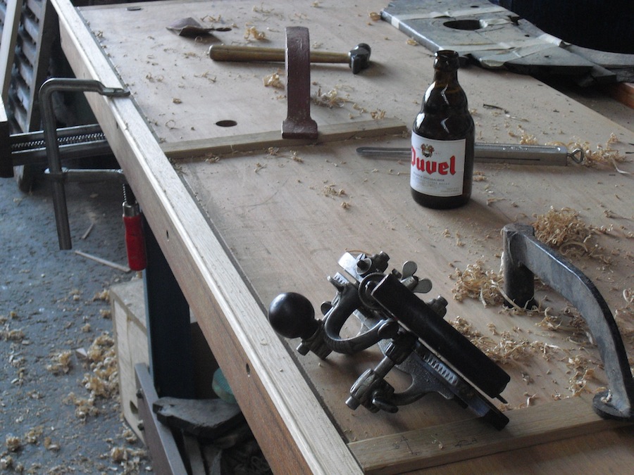

We zijn weer een stapje verder, vandaag de zwaardkast geplaatst, wegering aangebracht en de beide doften ingepast, we kunnen bijna zitten.
Daar er aan de wegeringslatten langs de onderkant een kraaltje dient aangebracht te worden heb ik maar terug een oudje van stal gehaald, namelijk mijn Stanley 45. ( een combinatieschaaf)

Heel fraai Andre!!
Vroeger hadden fotograaf Paul Huf met het thema vakmanschap en Grolsch.
Vanaf nu hebben we Andre met VAKMANSCHAP en een Duveltje, maar nog steeds met het mooie gereedschap en de goede sfeer op de foto.
Heel mooi om te zien :)
