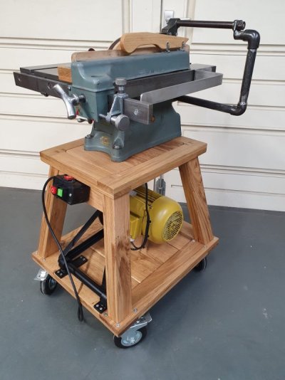

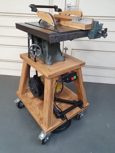

“Nieuwe” tafelzaag

Je zit op een houtbewerkers forum, dus zonder broer moet je ook een eind kunnen komen. Dat motortje is inderdaad wat onder bemeten. In de tijd dat deze zaagjes nieuw waren, hadden ze zaagbladen zonder hardmetalen tanden. Die vroegen minder vermogen om te zagen. De standtijd was ook korter, maar je kon ze zelf vijlen en zetten. Net als bij een handzaag. Maar een ander motortje is niet zo'n probleem.

Zonder spouwmes wil ik niet
Zoals ik al zei, er zat er al een op, maar dat was te dun, vandaar een nieuw en daardoor moest de steun aangepastworden

Wat zijn eigenlijk de grootste problemen als er geen spouwmes op zit? Ik snap de werking er wel van, maar hoe voorkom je dan het vast lopen van het hout zonder dit attribuut?

Is mooi geworden , maar wat een grote poelie op de motor , de zaag zal dan wel behoorlijk toeren draaien,?
Geen spouwmes dan kan je werken met Wiggen ter voorkoming dat het hout gaat klemmen
Gemakkelijk is weer wat anders ( spouwmes)
Mijn vader gebruikte nooit een spouwmes, tot het een keer goed mis ging met brandhout zagen,
Door terugslag kreeg hij een stuk hout tegen zijn hooft hij weet niet hoe lang hij buiten westen is geweest
In de schuur waar hij alleen werkte , heeft hij er wat van geleerd nee , zaagsel versuifing ja (hersenschudding)
Eigen bouw zaag met verschrikkelijke grote zagen zaten er bij , gewoon griezelig de as zal je maar knappen.
