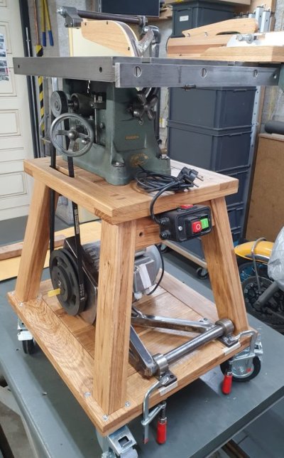

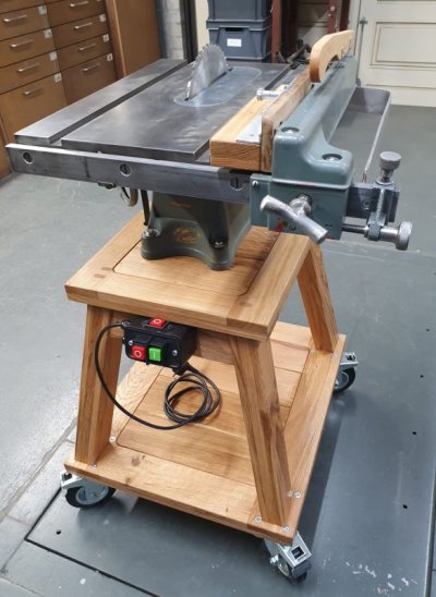

Deze zaagtafel werd tot het moment van verkoop gebruikt in DHZ zaak (die ging stoppen), compleet met een stalen onderstel en een motor op 400V

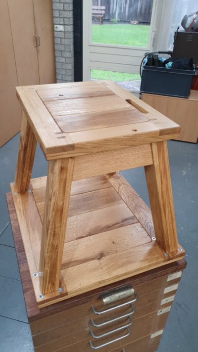

Het stalen onderstel vond ik niet passen bij deze zaag, dus vandaar een nieuw eiken onderstel, wat op vier zware en geremde zwenkwielen komt te staan.
De motor wordt vervangen door een splinternieuwe van 2,4pk op 230V, omdat de bestaande motor te weinig pk's overhoudt als die op 230V moet lopen (kan overigens wel bij deze motor).
Mooi is zo'n nieuwe motor niet, vandaar dat hij enigszins ingepakt wordt in soort omkasting van eiken
De geleiders zijn van een heel ander kaliber als bij mijn Makita zaagtafel, veel degelijker en inderdaad hebben deze ook nog eens een hele mooie fijnafstelling.
Je kan er niet zo groot op zagen als op mijn Makita, maar dat vindt ik niet zo erg.
Dat nadeel weegt niet op tegen de voordelen denk ik.
Ik heb voor groter plaatmateriaal mijn Festool invalzaag, dat gaat sowieso beter als op een zaagtafel.

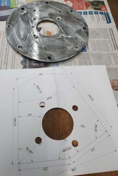

En dan is Autocad plotseling wél heel handig :)

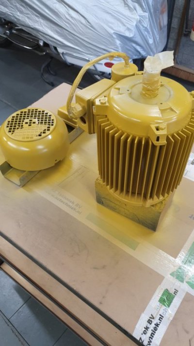

Ophangplaat voor de motor

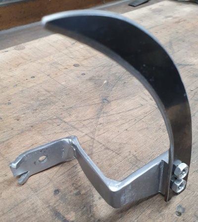

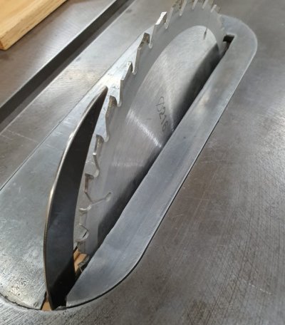

Er is een nieuw spouwmes gemaakt (van een oud metaal zaagblad)
Nieuwe ophanging en gedeeltelijk nieuwe beschermkap is ook gemaakt
Motor met ophanging gepast
Motor in kleur gespoten (alu-kleur vindt ik niet mooi nl)

Waar kunstwerk. Onlangs een filmpje gezien op YouTube van zo'n model onderstel (New yankee workshop). Dat lijkt heel simpel met die schuine pootjes, maar daar komt best nog wel wat hersenwerk bij om alles op de juiste manier schuin te zagen.
Klopt, zou mij ook niet gelukt zijn denk ik….gelukkig heb ik oud meubelmaker als broer :)

Kan de arm waar je motor aan hangt nu niet naar voren? Hij lijkt niet opgesloten te zitten tussen de lagers.

Het spouwmes op mijn zaagmachine monteren was geen gemakkelijk klusje, en daar had er al een opgezeten.
De bevestigingsbeugel moest gericht en aangepast worden en dat was heel vaak monteren, weer eraf, wat aanpassen, weer erop, wat aanpassen, enz
Het spouwmes zelf ging ook niet vanzelf want zo'n blad is zo gruwelijk hard dat boren niet ging, dus met de haakse slijper sleuven in gemaakt.
Maar het is maar werk, en uren kosten niks als het hobby is :)
