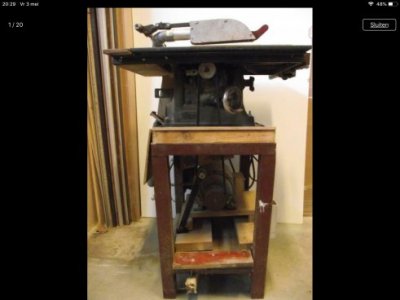

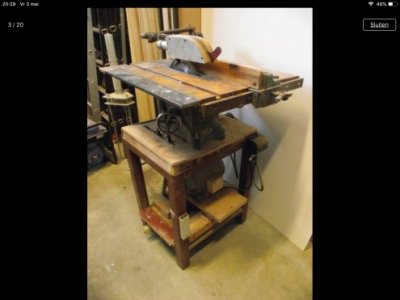

Vandaag een nieuwe tafelzaag gekocht, nou ja nieuw...bouwjaar ligt ergens tussen 1933 en 1940
Morgenochtend ophalen en maar eens kijken of het een goede koop was of een miskoop 🙂
Heb er wel zin in om hem op te gaan knappen en wie weet vervangt hij dan ooit mijn Makita cirkalzaagmachine.

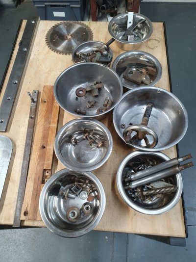

Inmiddels wordt er (na bijna 4 jaar!!) ook werk gemaakt van de restauratie van mijn zaagtafel.
Zo zag hij er uit toen ik hem opgehaald heb.

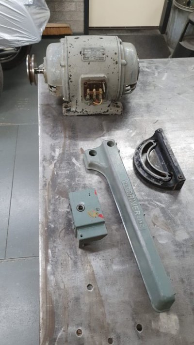

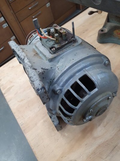

De motor ontdaan van 25 jaar zaagsel, was niet normaal hoeveel daar in zat!
Na flink wat poetswerk met warm water en ontvetter
Nachtje in de schoonmaakazijn zodat de roest er af komt
De machine wordt trouwens niet geschilderd, ik vindt een patina uitstraling er veel beter bij passen.
Alles wordt netjes schoongemaakt en van een dun laagje olie voorzien.
Maar goed, zo ver zijn we nog lang niet :)

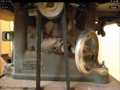

Heeft wel wat weg van een van mijn zagen. Die van mij heeft een metalen onderstel. Staat er ergens een merk op?

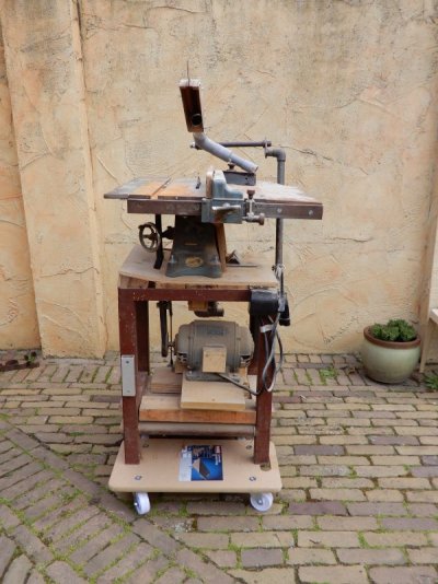

Mooi dat zo'n machine weer gebruikt wordt. Die van mij lijkt veel op een rockwell delta 1160. Maar de langsgeleider is met stangen. Ik weet het merk zo niet uit mijn hoofd, maar was volgens mij australisch fabrikaat.

Ik heb in mijn andere werkplaats een wadkin. Maar ik had geen zin in gesleep. Dus toen ik dit zaagje tegen kwam , ben ik het op gaan halen. Was een beetje verwaarloost. Maar voor 50 euro leek het niet verkeerd. Ik heb er in middels 10000 eiken vloerplankjes op gezaagd. Met plaatmateriaal doe ik zelden wat, dus dat is geen probleem. Geen spouwmes en de afzuiging is ondermaats. De hele hal is voorzien van een laag eken stof.

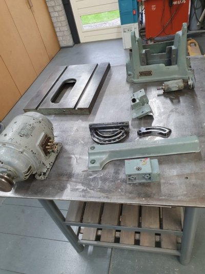

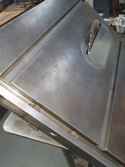

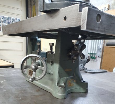

In de tussentijd wordt er ook verder gewerkt aan het zaagtafeltje
Van een schoonmaakbeurt is hij aardig opgeknapt.
De zaagas is voorzien van 2 nieuwe, stof dicht, lagers en loopt weer als een zonnetje.

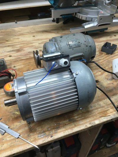

Er wordt nu gekeken of we de originele motor op 230V kunnen laten draaien (was 400V), dan heeft hij nog zo‘n 1,1pk, genoeg voor dit formaat zaag.

Om met een 250mm blad een beetje prettig te kunnen zagen, kan je er het beste een minimaal 1500 watt motor onder hangen. 800 watt op een steinmetz is in mijn ogen gevaarlijk, omdat de zaag stilvalt tijdens het zagen. En als je pech hebt, fakkel je de bedrading uit die mooie oude motor.

Mwah, goede scherpe zaag is de sleutel denk ik
Maar goed, als het toch te licht blijkt te zijn, ik heb nog n paar nieuwe (minder mooi vindt ik) zwaardere motoren liggen
9.951
3.516
Je mist koppel. Zodra je motor wat in toeren daalt, stort het koppel in elkaar. Zoek een enkel fase motor. Je hebt vermoedelijk een 19mm as op deze motor. Dan kan je de poelie zo over zetten.

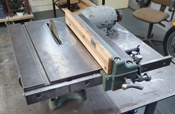

Even een update

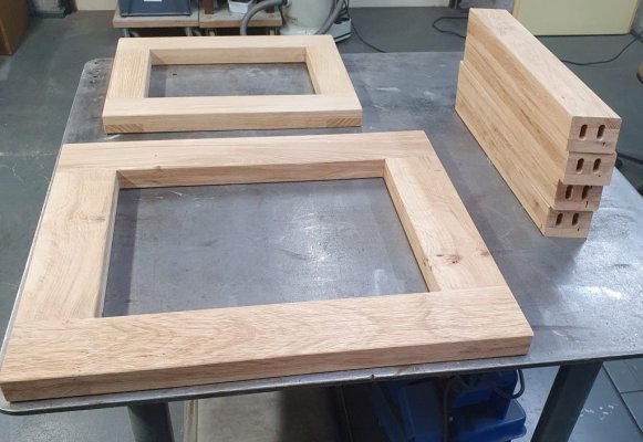

Mijn broer (van origine meubelmaker, maar vindt tegenwoordig werken met metaal leuker) gaat gestaag verder met mijn zaagtafeltje
Het begint al ergens op te lijken

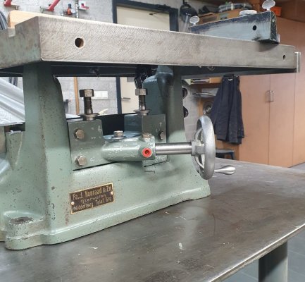

De geleider is intussen aangepast zodat hij niet meer 'klimt' als je hem vast zet, er waren een paar nokjes vesleten en dat is opgelost met stelschroefjes (hard metaal)
Maximale bladdiameter wat er op kan is 225mm, er ligt nu een 200mm op.
Ik had bij mij op het bedrijf nog een hagelnieuwe motor 230V liggen (over gehouden van een vacuümpomp) van 2,4pk.
Deze gaan we toch maar monteren. Dat is natuurlijk niet zo mooi als zo'n oude motor, maar (zoals Chevy al opmerkte) die is misschien toch krap in zijn vermogen op 230V
Hij wordt dan wel ingebouwd in een lattenwerk van eiken zodat je niet veel van de motor zal zien
Intussen heeft hij ook een begin gemaakt met de onderdelen van het eiken onderstel.
Ook hier weer allemaal gebruikt hout, nog niks nieuws ervoor gekocht.
Nu vragen jullie je misschien af waarom ik dat niet allemaal zelf doe?
Ik heb te weinig tijd en ben ook nog druk met de verbouwing/inrichting van mijn nieuwe schuurtje.
Hij is met pensioen en ik heb nog gewoon werkweken van 40+ uur, en niet te vergeten...hij vindt het erg leuk om te doen (op het hout werk na dan)

Bij mij kan er een 250 blad op, maar als ik die in de hoogste stand zet, zaagt hij in de inlegplaat. Maar omdat ik al een hoop 250 bladen heb, doe ik die er toch op. Ik denk dat er eigenlijk een 210 blad in hoort. Heb je bij die motor ook de knoppenzooi? Dan ben je gelijk klaar.
