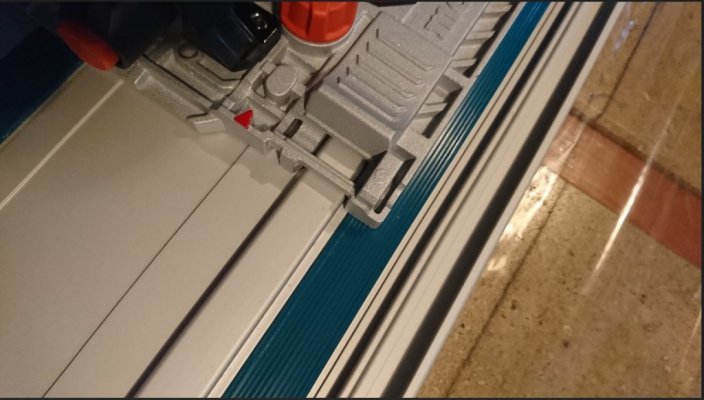

Onlangs heb ik een invalzaag gekocht, ik moet plaat gaan zagen, keuze viel op de Metabo kt66. Deze schopt festool tamelijk een beetje onder z'n kont, geen gelazer met accu's, en tevens kosten besparing. En als een zuinige jongen heb ik ook nog eens de Makita rail gekocht ipv de Metabo geleiderail zelf. Deze is best wat goedkoper, zou beter op je werkstuk "plakken" bij gebruik met zonder klemmen, makita heeft ook een t-slot die je voor vanalles zou kunnen gebruiken, de metabo rail niet. Metabo heeft dan weer een beter koppelsysteem (de mafell/bosch idee) en is 10cm langer. De zaag zelf zou op elk rail systeem passen/compatible zijn. Ik heb de Makitarail gekozen, dus...
De zaag past inderdaad op de rail... maar...

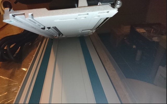

- Ik vind dattie of stroef gaat, of teveel speling heeft, moet je dit smeren? gezien 't metaal op metaal is?
- De rubber inzaagstrip, is te smal, of igg de lip tekort. De strip moet nog ingezaagd worden, maar het zaagblad gaat/staat nu al langs het rubber, 't zaagblad raakt het rubber niet. Op de andere rail (ik heb er 2) raakt ''t blad de rubber strip misschien net een kwart millimeter. Dat zou ik dan wel kunnen inzagen, mja krapjes dus. Je kan denk ik die rubber zaagstrip los trekken en een paar mm verder naarbuiten weer vastplakken en dan inzagen, maar dan heb je n deel sticker/plakspul dat eerst onder de rail zat vrij liggen en dat wordt het vuil... Ook als je de speling op de rail moet bijstellen, duw je de zaag verder van het rubber af, en ontkom je daar dan toch niet aan?

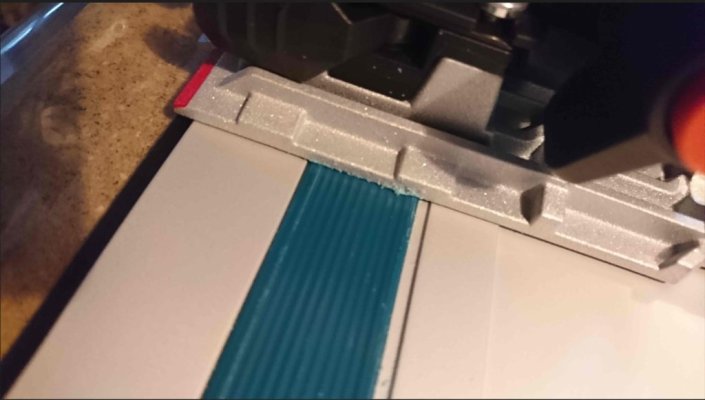

- De glijstrips op de bovenkant van de rail overlappen niet met de zool van de zaag. Zo overlapt de zool, van de zaag, de buitenste glijstrip maar half. Dit slijt dan een groef in die strip, en dan loopt t op den duur ook niet meer, lekker, lijkt me.

Foto 1, links boven, rode streep laat zien waar zaagblad zit.
Het blad hangt over, net 1mm van het rubber verwijderd. De andere rail (meteen 2 gekocht) tikt het blad wél nét het rubber aan, zei het echt minimaal, .25mm ofzo.
Is loshalen en repositioneren zodat ik 'm wél kan inzagen een optie, of is dat 'n beetje maf?
Foto 2, de glijstrip wordt maar half bedekt door de zool, gaat dit problemen geven? Op foto 1 zie je ook dat die glijstrips wel degelijk een beetje "inschaven". Zo op het gevoel glijdt het nu allemaal wel heel prima...Ik heb inmiddels ook gelezen dan mensen er met siliconen spray overheengaan.
Het is mn eerste invalzaag, dus ik weet de ernst niet zo in te schatten. Men zegt tis compatible met elkaar, ja, ja, ja, het past er inderdaard op ja...

De splinterstrip dient altijd ingezaagd te worden, om m volledig "zero clearance" te maken. Het is opmerklijk, e niet juist als de strip er nu al te ver vanaf zit. Je kan 'm proberen los te halen, maar of hij dan nog goed plakt is nog maar de vraag
Daarnaast zitten er op de zaag stelmogelijkheden om 'm wiebelvrij op de liniaal te maken, et kan zijn dat deze wat te strak zitten, waardoor de boel wat stroever gaat

Die anti-splinterstrip lostrekken en hem goed positioneren.
Als die niet meer plakt dan kan je nog wat proberen met dunne dubbelzijdig tape. Een nieuwe strip erop plakken kan altijd nog immers.
De zool van je machine wat insmeren met wat kaarsvet helpt.
Eerst maar eens mee gaan zagen, dan kan je beter beoordelen of een andere rail wel nodig is.

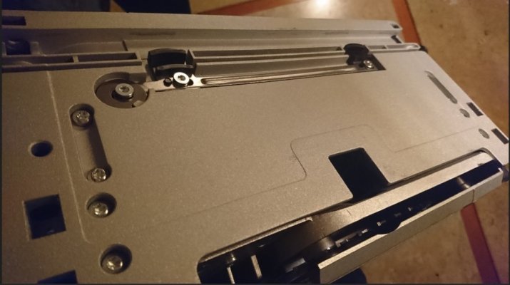

Voor het zwaar lopen op de rail, op de Makita zaag zit een een instelling waarmee je de speling op de rail kan stellen, oftewel je kan de breedte van de gleuf die over de geleiding gaat aanpassen daarnee.De rode knop op de tweede foto
lijkt daar wel voor te dienen, dit is een plaatje van de onderkant
de stand van de 2 nokken kun je met de rode knop verstellen.
Als de zaag 'glijders'niet overeen komen met de blauwe strips in de rail, kun je kijken of je die gelijders op de zaag glad kan schuren en er een kunstof glijstip op plakkendie wel overeen komt.
Hoi Rizz goed te zien dat je inmiddels "oud hout" bent, weet niet of het een echt compliment is maar toch :) Inderdaad opmerkelijk, maargoed een ander merk rail, dan de zaag zelf... Dan krijg je dat blijkbaar. Ik heb mn research goed gedaan, maar desondanks toch deze ergernis.
De zaag loopt al soepeler, Ik denk dat het de nieuwheid van de rubber gripper was, die 'm tegen de nok op de lineaal duwt. Het was een beetje van te strak, of te los, en niks ertussen maar dat is nu weg.
Hoi Fantic, thanks voor je bericht!
Ik ben die laatste zin aan het lezen, zo 10 keer....
Ik heb blauwe glijrubbers op de rail en een inzaagstrip aan de onderkant van die rail.
De zool van de zaag komt idd niet helemaal over met de blauwe glijrubbers op de rail. Maar de zaag heeft geen aparte "glijders", gewoon metaal op metaal, en nog vrij ruw anodiseerd alu ook nog eens.
De zool is wel "hol" uitgefreest, zie plaatje. Aan de machine te gaan schuren vindtik wel wat heftig hijs nog helemaal nieuw :p

Een glijrubber zou op de verhoogde rand moeten lopen, aan de zaagblad kant, de andere aan de buitenrand van de zool. De makita glijrubber zit verder naar achter en loopt nu 2cm er achter, op die uitsparing zegmaar. Je ziet wat rubber stof op de zool zitten. Jij zegt daar glijtape plakken?

Als de plek waar je blauwe glijstrip op de rail zit geen goed contact maakt met de zaag dan zou ik daar zeker een stuk glijtape opplakken.
Heb je de rode knop nog geprobeerd mbt de speling? Als die te strak zit dan glijdt je machine ook niet echt lekker.
