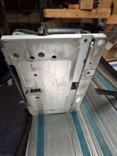

Als de plek waar je blauwe glijstrip op de rail zit geen goed contact maakt met de zaag dan zou ik daar zeker een stuk glijtape opplakken.
Heb je de rode knop nog geprobeerd mbt de speling? Als die te strak zit dan glijdt je machine ook niet echt lekker.

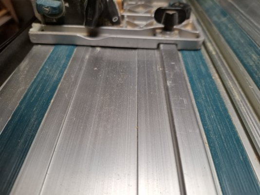

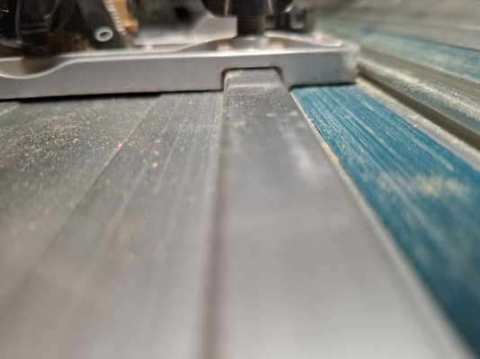

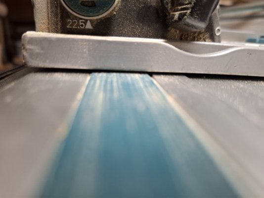

Ok vandaag, sorry dag te laat, even de foto's genomen
Op de eerste zie je hoe de zaag op de rail staat
op de foto hieronder kun je de jarenlange gebruiks sporen wel zien.
Hier nog 2 close ups van hoe de zaag op de strips steunt
Hoop dat je hier wat aan hebt, ik denk dat je je teveel zorgen maakt over het glijden over de rail, vooral ook de spelings instelling zal je in het begin dwars hebben gezeten.
