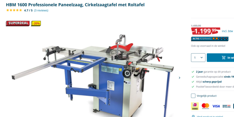

Ik bedoel inderdaad die. De HBM 1600 is ook verleidelijk (wegens grotere rol wagen) maar ik denk niet dat die qua formaat in mijn 4x7 werkplaats past.
het hangt er van af hoe je het geheel organiseert
voor een roltafel heb je minstens een werklengte van 2 x de nuttige rollengte nodig
nu ja, dat is ver geschoten
mijn roltafel van 320 cm past in 700 cm
je kan dus opschalen !
uiteraard is jouw smalste kant van 400 cm krap, maar je zou de zaagtafel op wielen kunnen zetten + bij gebruik 9 0° draaien

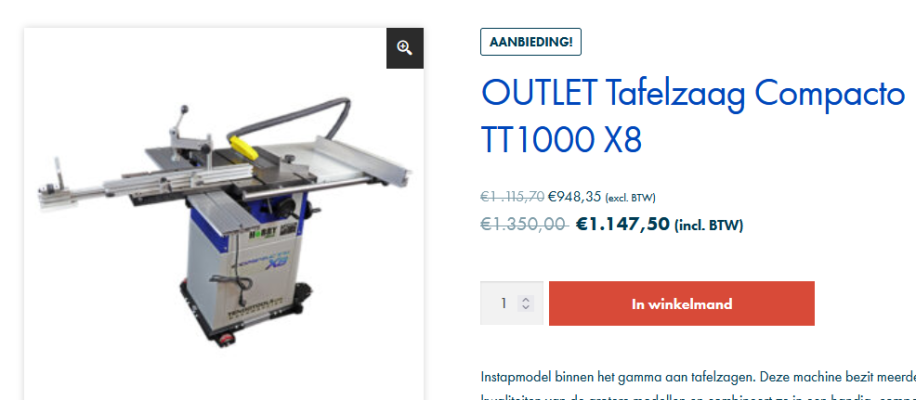

een dichter alternatief is Houtbewerkingsmachines, gereedschap en meer | Tendotools.com in lier

Ooit ook naar deze hbm gekeken maar vond de kwaliteit wat tegen vallen toen ik er in de winkel naar keek. De roltafel zat best wat speling op. Had er iets meer degelijkheid van verwacht zo vanaf de site gezien.

Misschien kan je bij tendotools eens een kijkje gaan nemen, HBM lijkt me wat te ver.
Bij tendotools kan je het exemplaar dat @ZotVanHout noemt eens aan de tand voelen en vergelijken met jouw 7492.
Speling van de roltafel, de langsgeleider - het systeem van deWalt is geweldig, de algehele constructie.
Ik denk nl dat dat exemplaar niet veel verschilt van de HBM die je op het oog hebt. Zo heb je tenminste een indruk.

Bij me oude werkgever staat zo'n HBM ding.
Gewoon niet doen.( stoffeerderij dus al het hout is verstopt dus valt een beetje scheef niet op😅)
Geleider zit speling op , roltafel was niet recht te stellen.
Als ik daar weer eens ingehuurd word neem ik me invalzaag mee .
Zou eerder kwaliteit 2de hands kopen dan dat ding.
