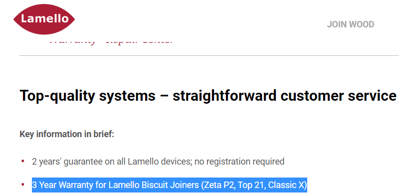

in 2018 kocht ik een lamello zeta p2
omwille van het overtuigend prijsverschil in duitsland
verleden week gaf die de geest
dit is een dure machine
volgens mij wel geen financieel onoverkoombaar probleem, maar daarover gaat het hier niet
ik lees dat op deze machine 3 jaar garantie zit
wel mits extra registratie
in 2018 heb ik deze machine niet zelf geregistreerd
vermits de verkoper afficheert/afficheerde dat hij dit automatisch voor festool doet, ging/ga ik er van uit dat hij dit ook voor een lamello zou doen - ten slottte toch een A-merk
2 x helaas
1) volgens de verkoper biedt lamello die 3-jarige waarborg slechts vanaf 2019, hun jubileumjaar
=> daar moest ik mij dus bij neerleggen
2) weer volgens de verkoper mogen zij (minstens in duitsland) vandaag zelf niet meer de machine voor de 3-jarige waarborg registreren omdat dat tegen de AVG (in het nederlands GDPR ;-) indruist
=> of zij dit duidelijk aan de klanten meedelen weet ik niet - evenmin hoe het met de 2-jarige (wettelijke) waarborg zit
mijn raad: opletten wanneer je een machine koopt - voor de wettelijke waarborg zou de faktuur kunnen volstaan - maar wat met de extra-waarborg zelfs wanneer je in eigen land een machine koopt ? (houdt de AVG ook de inlandse verkoper tegen om de machine voor jou te registreren ?)

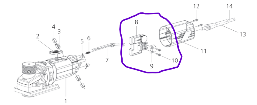

Maar wat is er stuk aan je machine?
volgens mij de 'voeding'
(ben niet zo'n machineman als jij)
eerst dacht ik dat het een slecht kontakt was
na openen blijkt de schakeling niet in de knop (2) te zitten
de knop bedient via het trekkertje (7) de voeding, en verschuift daar een lipje in (8)
dat kan je ook manueel bedienen
ik krijg daar geen enkele reactie meer
een tijd voordien bleef de machine regelmatig onder het nodige toerental
met wat wriemelen aan de startknop lukte dat wel
maar daar zit dus geen enkel kontakt op - enkel trekker (7)
de elektriekkabel is goed aangesloten (er zit stroom op (9))
omdat de machine nog niet echt veel gebruikt is, sluit ik de borstels uit

Ah een stukje nutteloze elektronica. Moet vast weer een godsvermogen kosten. Mijn gekregen ferm heeft al een doos of 10 lamello's weggewerkt en doet het nog steeds. Wel een fatsoenlijk blad gemonteerd. Helaas is daarbij de rest niet van zo'n goede bouwkwaliteit.

toch sluit het gedrag wel goed aan bij slechte borstels.
is het anker wel mooi schoon en zonder krassen ?
is goed mogelijk, maar gezien het kleine aantal gezette clamex'en zou ik dat niet verwachten
ik had er aan gedacht om gelijk nieuwe borstels te bestellen
om de staat te controleren moet ik de machine meer uit mekaar halen
de 'voeding' vervangen is eenvoudig
motor & koolborstels zijn minder toegankelijk
als de prijs verantwoord is, begin ik met de 'voeding'

Je hebt nog steeds gewoon garantie van de verkoper hoor..... een beetje eigen verantwoording bij garantie is natuurlijk ook wel op zijn plaats zoals dat verhaal over het niet controleren van een registratie of het zelf even te doen.
Waar je mee te maken hebt zijn eigenlijk 2 simpele dingen:
- De wettelijke garantie door de verkoper. Door een EU bepaling bepaalt op minimaal 2 jaar. In veel landen is dat overgenomen en is het ook gelijk maximaal 2 jaar. In NL niet, daar is het naar de leeftijd die je van een product mag verwachten en dus vaak langer dan 2 jaar. In BE en DE is het 2 jaar. Een overweging om dingen soms in NL te kopen.
- Een eventuele aanvullende garantie van de importeur of fabrikant. Geen wettelijke eis en daarom mogen ze er elke voorwaarde (dus ook dat registratie verhaal) aan verbinden die ze willen.
Ik zou het in ieder geval nog even bij de verkoper proberen....
10.405
3.028
de machine is meer dan 2 en minder dan 3 jaar oud
vandaag staat bij lamello dat ze voor de zeta bovenop de 2 jaar na registratie 1 jaar extra bieden
de verkoper liet me weten dat lamello dat extra-jaar pas vanaf hun jubileum in 2019 (dus na mijn aankoop in 2018) ingevoerd had
ik leg me daar bij neer, maar heb mijn lesje geleerd
zeker omdat de verkoper liet weten dat ze - alhoewel ze dat vroeger deden - nu niet meer zelf festool registreren omdat dat tegen de duitse versie van de avg zou zijn
uitkijken !
die ervaring wil ik delen
daar ga ik rekening mee houden
alhoewel ik bij een lamello weinig problemen zou verwachten
zeker bij sporadisch gebruik
een paar nl internetwinkels hebben een be poot
het gekke is dat, wanneer ik bij hun be-poot bestel, ik een nl-faktuur krijg
hoe het met de waarborg zit, is dus iets dat ik moet uitpluizen
als ik dezelfde prijs betaal, dan verkies ik uiteraard de nl garantie, als die hoger is

Je kan een universeelmotor uiteraard aansluiten met alleen een schakelaar. Maar ik denk dat in dat printje een beveiliging tegen overbelasting zit. Oftewel in mijn optiek, ze hadden eigenlijk een zwaardere motor nodig voor deze uitvoering, maar dat gaf weer andere problemen, dus dan maar zo opgelost. Ik erger mij vaak aan de waanzinnige prijzen die gevraagd worden voor een printje met voor een paar euro onderdelen er op. Om te voorkomen dat je het repareert gieten ze het vol. Maakt lamello zijn slijptollen zelf? Als ze het bij bv bosch of metabo kopen, kan je daar soms bij ali betaalbare onderdelen voor kopen.

gebruik is niet het enigste waardoor het anker of de borstel kunnen beschadigen.
er kan ook iets tussen zijn gekomen of het ding kan fabrieks af een braam hebben gehad.
ik zo geen 200 euro in een machine investeren als ik er niet zeker van was dat het repareren helpt.
dan zou ik hem wegbrengen om hem te laten maken dat kost mischien iets meer maar dan weet je zeker dat hij weer werkt
tot nu toe zie ik 2 mogelijke oorzaken voor het feit dat de machine niet meer draait
1) het printje geeft geen kik meer
2) de koolborstels zijn (veel vroeger dan standaard) versleten, en hebben zichzelf uitgeschakeld
afgerond kost het printje mij 200 euro, terwijl de koolborstels op 50 euro komen
koop ik het printje, en blijken het toch de koolborstels te zijn, dan heb ik 200 euro vergooid
vandaar mijn idee om de motor rechtstreeks op 240V aan te sluiten
uiteraard zonder die te belasten
houdt dit steek ?
