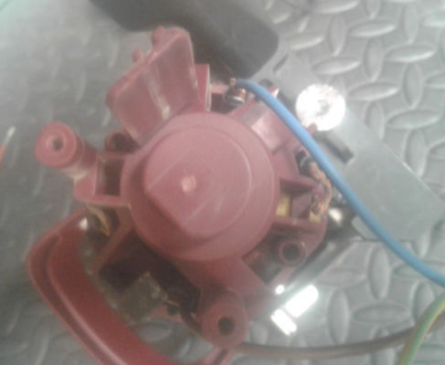

tot nu toe zie ik 2 mogelijke oorzaken voor het feit dat de machine niet meer draait
1) het printje geeft geen kik meer
2) de koolborstels zijn (veel vroeger dan standaard) versleten, en hebben zichzelf uitgeschakeld
afgerond kost het printje mij 200 euro, terwijl de koolborstels op 50 euro komen
koop ik het printje, en blijken het toch de koolborstels te zijn, dan heb ik 200 euro vergooid
vandaar mijn idee om de motor rechtstreeks op 240V aan te sluiten
uiteraard zonder die te belasten
houdt dit steek ?

de machine doet het helemaal niet meer omdat het printje niet meer werkt of de borstels versleten zijn
printje kost 200 euro - borstels 20
aan het printje kan ik zo aan door de achterste kap er af te halen
borstels blootleggen wordt een avontuur
om te weten op het het printje of de borstels zijn, zal ik de machine rechtstreeks op 240V aansluiten
blijkt het het printje te zijn, dan vervang ik dat zeker
met een harde start kan ik niet leven/werken, want dan moet ik de machine steeds opstarten vooraleer ik ze positioneer om te frezen - zo niet verschuift ze
een andere zachte-starter inbouwen lijkt me niet doenbaar, omdat de startknop met een L-armpje in de print grijpt

als ik zelf voor uitsluitsel kan zorgen tussen print of borstels, dan weet ik gelijk wat ze vervangen kost
de print vervangen is een koud kunstje, want ze zit er enkel met 2 schroeven op
de borstels weet ik nog niet - daarvoor heb ik minstens een torx in L-vorm nodig
ik ga er van uit dat een onderdeel aankopen & vervangen sneller & goedkoper zal gaan

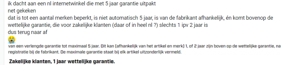

ik dacht aan een nl internetwinkel die met 5 jaar garantie uitpakt
net gekeken
dat is tot een aantal merken beperkt, is niet automatisch 5 jaar, is van de fabrikant afhankelijk, én komt bovenop de wettelijke garantie, die voor zakelijke klanten (daar of in heel nl ?) slechts 1 ipv 2 jaar is
dus terug naar af

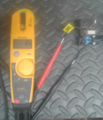

beste vrienden, oneindig dank voor al jullie raad
de analyse is achter de rug
de conclusie: de voeding / zachte starter laat het afweten
dus die bestel ik & plaats ik zelf, wat de snelste + goedkoopste manier is
180 euro om iets te vervangen wat amper gebruikt werd . . . pech . . . mij er bij neerleggen, en verder boeren 😭
details
ik heb de voeding er af gehaald, op 240V aangesloten, en aan de uitgang mat ik 2V AC
daarna heb ik de machine rechtstreeks op 240V aangesloten
ze wipte omhoog, maar zat direct op het toerental dat ik verhoopte
2 x herhaald, en zelfde resultaat
het zit hem dus in de elektriciteit, en niet in de koolborstels, wat natuurlijk ook gekund had

Om te voorkomen dat je het repareert gieten ze het vol.
@chevy66
dat kan ik enkel beamen
volledig toegegoten, dus moet je het hele zootje bestellen
de starter moet tussen de motor en de schakelaar/stekker gezet worden.

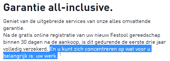

in ieder geval, het is festool dat de garantie geeft
in be dan toch
en op festool.be lees ik niets over een kortere garantie voor beroeps
integendeel, ze moedigen ons, vakmensen, aan om te registreren zodat we ook dat 3de jaar waarborg hebben
