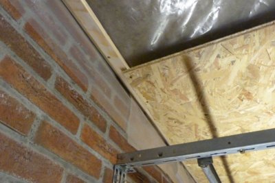

Nu de damdichte folie plaatsen,
Na de folie heb ik panlatten aangebracht, ondanks dat volgens verschillende meningen dit niet nodig was had ik er toch een beter gevoel.
Omdat er toch wel veel spullen zijn kon niet alles weggehaald worden, tijdens de werkzaamheden moest het eea dus verplaats worden en daar kwamen we een prettige verrassing tegen, deze muur is voorzien van degelijke ventilatie, dat scheelt weer een stuk uitboren van stootvoegen
Eenmaal alle folie en panlatten op hun plek konden de OSB platen geplaatst worden
Van te voren alles nog even nagemeten waren we al tot de conclusie gekomen dat de OSB platen in de lengte geplaats moesten worden
5x60cm kwam nagenoeg precies uit

Jefmen, dat klopt inderdaad, ik ben er niet zo heel bang voor, de delen schuiven immers in elkaarDan zou de osb tussen de balken ook moeten gaan hangen.Ik heb nog heel even getwijfeld of ik een panlat over de naad zou leggen (aan de binnenzijde) en zo de delen met elkaar vast schroef, maar volgens mij brengt dat niet heel veel extra sterkte/stijfheid (mits ik ze overdwars doe) tov de mes/groef verbindingUNV. de reden is simpel...geldIk schreef het al in de openingspost, ik was van multiplex uitgegaan, dat werd gaandeweg Underlayment en ik eindigde met OSB3

Ik wilde eigenlijk bloedserieus posten 'Ben je gek... met de schiet tang gaat veel sneller' ;););)
Maar aangezien ik dan een stortvloed van opmerkingen ga krijgen, ja ze zijn geschroefd met 5.0x60
Door de osb, door de panlat in de balk want als het slechts aan de panlat zit geschroefd komt het alsnog naar beneden
