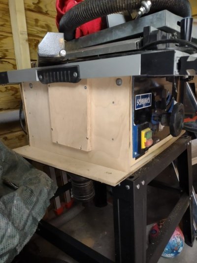

Ik ben dus bezig met een tafelzaag om over te nemen van iemand die ik ken met wat assecoires ervoor en ik heb een schuurmachine die ik nu gebruik om meubels op te schuren en schilderen waar nodig. Het filmpje heb ik mee gekozen om te kijken hoe ik het eruit wil laten zien. Als ik iets geleerd heb op internet is dat je 10 dingen moet kijken en daarvan een plan van moet samenstellen.
Ik was al wat filmpjes aan zoeken van Paul sellers inderdaad. Komende dagen weer te verdiepen. Ben nu vooral op papier aan het zetten wat ik welke stap moet doen en wat ik daarvoor (minimaal) nodig heb. Dan heb ik wat overzicht in al de informatie! En weet ik wat ik nog moet halen en waar. Heb door fijn houthandel tip in ieder geval de twee hout soorten al gekozen (noten en beuken)! Dankje voor die tip.
    76,4 KB · Weergaven: 15
