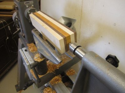

Hallo mede houtliefhebbers,
Een tijd geleden ben ik eens bij Ronald Kanne wezen kijken hoe hij pepermolens maakt. Dat was een erg leuk bezoek en ik heb veel opgestoken. Ik had al eens wat geprobeerd te maken , daarna heeft t even stilgelegen maar inmiddels is het "vuur" weer ontstoken !

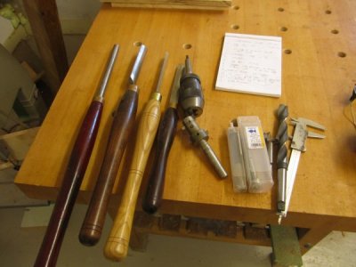

Eigenlijk heb je voor t meeste draaiwerk maar weinig beitels nodig......waarom ik dan in hemelsnaam ruim 25 draaibeitels heb ?:eek:

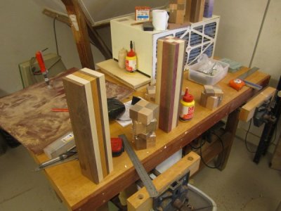

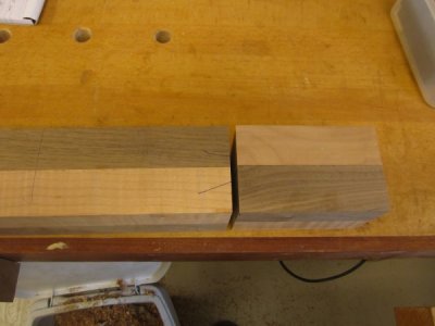

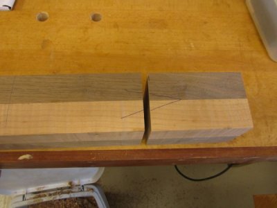

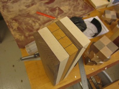

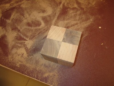

Esdoorn met notenhout verlijmd

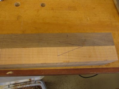

Gezaagd

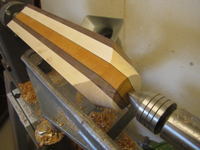

En 1 slag gedraaid.....en toen weer aan elkaar geplakt...nu een dag geduld hebben

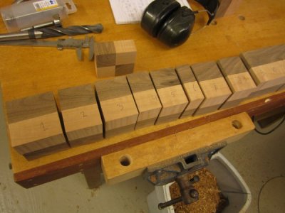

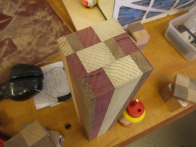

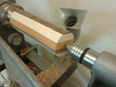

Als t met 1 blokje kan dan kan dit ook met meerdere blokken....

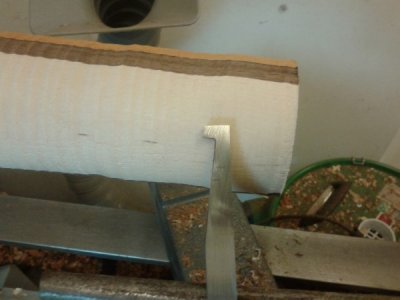

Op 1 of andere manier is t hout enorm gaat werken (heeft 1 dag gelegen na t zagen) en dus mocht ik lekker schuren...

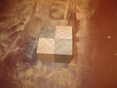

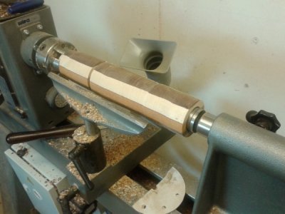

Streepjes erop om te zien of ik overal netjes geschuurd heb
Streepjes weg ? Netjes geschuurd
Gelukkig had ik vorige week al meer verlijmd en dus kan er even gedraaid worden

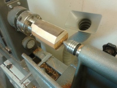

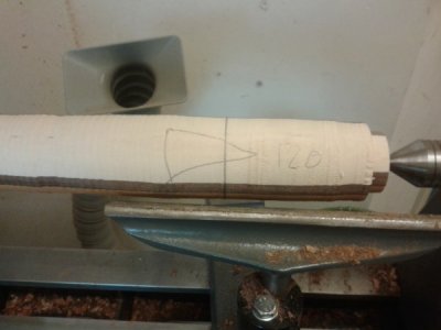

Lijf en kop aftekenen
Kop eraf !!!

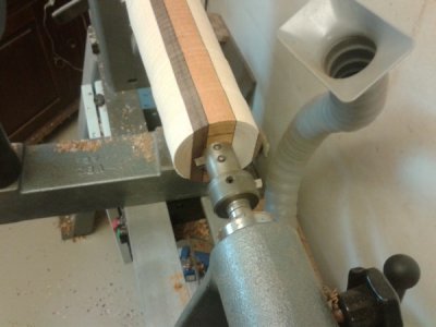

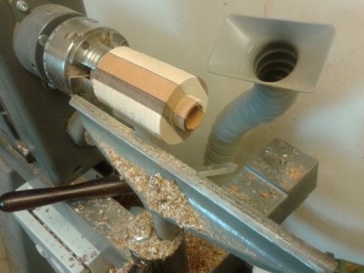

Lijf weer ingespannen....goed centreren is belangrijk !!

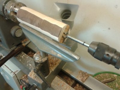

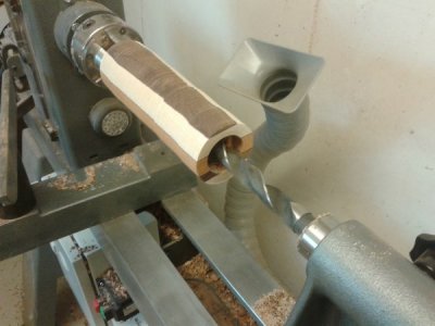

25mm gaatje boren zodat mn nieuwe aanwinst zijn werk kan doen
Mijn supersonische boor , speciaal voor de crushgrind molens....
de eigenlijke kamer voor de peper boor ik met een 26mm boor

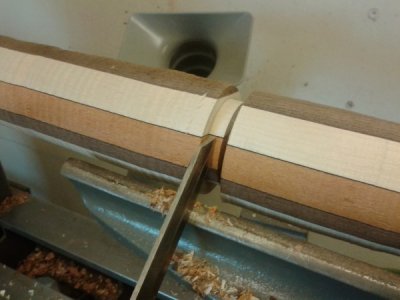

Met dit speciale draaibeiteltje kan ik makkelijk de sponning maken waar t maalwerk in klemt...
Kop erin en weer goed centreren !!
rickkoorman
Blogger
9 nov 2008
5.370
48
zwolle

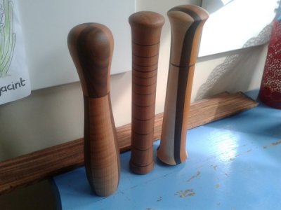

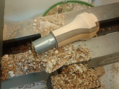

Hier ook weer boren en zorgen dat de "kop" goed op t "lijf" past....
Tja....en dan kan je echt helemaal los gaan....kies een leuke vorm ....alles is goed !!!
De kop gaat weer in de chuck....om alles netjes te houden heb ik er wat ducktape omheen gedaan...dit spul is multifunctioneel !!
Hoppa...laagje olie erover..
Het maalwerk moet je er echt in meppen....hierover volgt later meer info....Bij de volgende molen zou ik dit goed in beeld proberen te brengen....

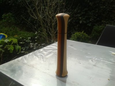

En toen had ik al 3 molens......
