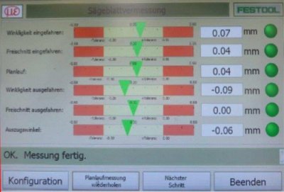

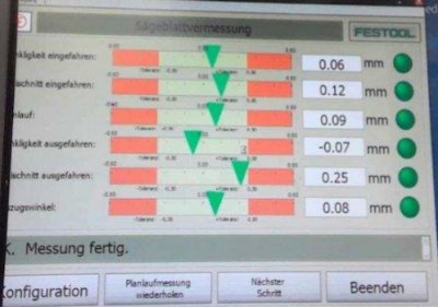

Ik heb van Festool Duitsland een document ontvangen van de instellingen van de Kapex, veel wijzer wordt je er niet van
want mijn vragen over hoe de metingen uitgevoerd worden en welke metingen dit exact zijn heb ik geen antwoord gekregen.
De bovenste instelling hebben ze gemeten zoals ik de kapex opstuurde en in de onderste afbeelding zoals
ze hem opnieuw afgesteld hadden maar bij terugkomst waren de instellingen gewoon slecht.
Alles wat tussen de -0,3 en + 0,3 mm valt wordt goedgekeurd dat zijn festool tolerantie waarden.
Ze meten waarschijnlijk ook niet opnieuw als ze de verstelling hebben uitgevoerd, met de schroefjes vastdraaien verloopt
de verstelling snel als je even niet oplet.
Ik heb de machine nu zelf weer ingesteld naar mijn toleranties, maar er is 1 ding dat nog niet goed gaat en dat is de 0-45 graden
instelling met de knop achterop, de 0 graden heeft daar een afwijking van 0,25 graden, Festool wil niet afgeven
hoe dit ingesteld moet worden omdat de machine open moet, maar daarvoor ga ik de machine
niet nog eens terugsturen.
