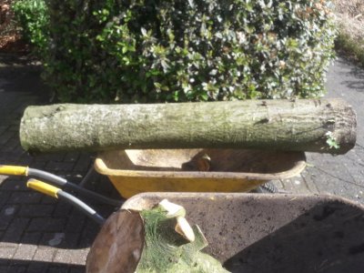

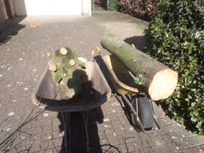

Een rotte kern zal er niet inzitten. Het was tot de zomer van vorig jaar een kerngezonde boom. Maar morgen zal ik wat fotos maken.
jelmer
10 jan 2009
1.110
Fryslân
Bij deze de fotos.
Stam is op het dikst 25 cm en geen rotte of slechte stukken.

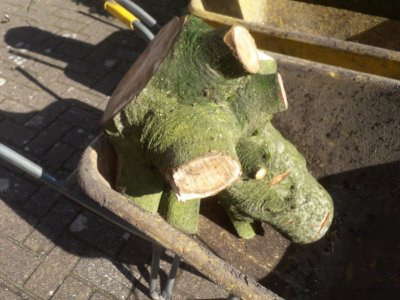

Ik heb er eventueel ook nog een stuk van de kroon bij. Waar de stam in takken is gesplitst.
Wim1965
23 apr 2017
149
Oh ja, een mooie stam en die takkenafsplitsing kan ook wel een fraaie tekening verbergen. Die wil ik wel overnemen. Zou a.s. donderdag uitkomen? Anders wordt het zaterdag.

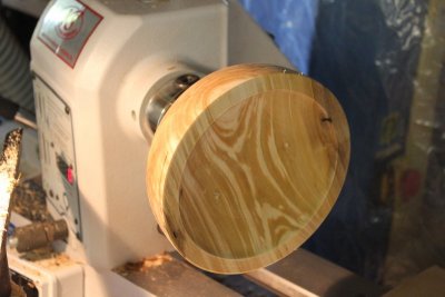

Ondertussen het eerste stuk ingespannen en de tekening ziet er leuk uit, een paar uur later was het donkere al wel lichter verkleurd doordat ie nu kan opdrogen. Ik heb de stukken al in de lengte doorgezaagd zodat er niet meteen barsten in komen door het drogen.
Wim1965
23 apr 2017
149
Zoveel toeren heb ik hem niet gegeven met een doorsnee van 20 cm kon ik met 400 toeren al werken, bij een stuk kastanje van 32 diameter gebeurde dit met 300 toeren wel.
