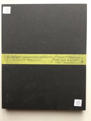

Deze mail ontving in vanochtend van Han Dorenbos van de firma Rigo verffabriek:
Goedemorgen Peter,
Goed dat je even navraag doet.
Wij hebben deze vraag eerder dit jaar gekregen en toen een wat testen opgezet.
Het beste resultaat kregen wij door het zwarte MDF eerst af te werken met onze Grondlak STEP Naturel en dan als tweede laag SKYLT TITANIUM te zetten. Dit geeft een iets helderdere zwarte kleur.
Als eerste laag SKYLT TITANIUM kan ook wel, maar dan is het vooral belangrijk om op de kopse kanten de lak eerst in te poetsen, dan te kwasten en dan pas te rollen.
Foto’s stuur ik even apart door.
Gebruik in beide gevallen een microvezelroller met 9mm poolhoogte.
Ons advies blijft wel om eerst een proefopzet te maken, alvorens het hele werk af te lakken.
Better safe than sorry.
Succes!
Met vriendelijke groet,
Han Dorenbos
Daarna volgde de mail met teststuk:
Beetje lastige situatie nu, ik geloof best iedereen hier van het forum maar de bewijzen liegen er niet om natuurlijk.
Mogelijk dat de titanium anders reageert op zwarte mdf dan de gewone SKYLT?
Welke Skylt gebruikten de mensen die hier postte dat het niet lukte bij hen?

En wie denk jij dat die vraag heeft gesteld en van wie dat dit teststuk is?? :rolleyes:
Uit de manier waarop je deze vraag stelt, neem ik aan dat het teststuk van jouw is...
Uit een eerdere post leid ik af dat Skylt niet voldeed voor jou.
De foto van het teststukje doet anders vermoeden... Alsook de uitleg van Han.
Corrigeer me aub als ik verkeerd ben of verduidelijk jezelf misschien even zodat ik je kan volgen.

Dit is geen reguliere skylt (original), deze titanium is speciaal voor donkerdere houtsoorten en de grondlak maakt hem nog warmer. Daarmee voorkom je de witte waas.
We werken vaker goed samen met rigo, ze kunnen zelf testen en zijn heel servicegericht. Wel grappig om ons eigen proefstuk hier langs te zien komen trouwens.. :D
