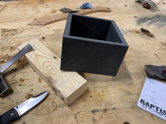

Vandaag een klein proef projectje gedaan en ik vind de uitstraling wel leuk als keuken lade.
1) Alleen het zuigt water op als een gek. Moet ik dit nou helemaal gaan aflakken of zou ik het ook met Danish oil kunnen afwerken?

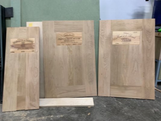

2) Ook bezig met keukenkastjes. Zelfde zwarte mdf plaat maar nu aan 5 kanten beplakt met 6mm eiken planken. Deze ga ik aflakken met Skylt.
Aangezien er geen kopse kanten mdf bloot liggen neem ik aan dat 3 lagen Skylt op het mdf genoeg zal zijn. Toch? :unsure:

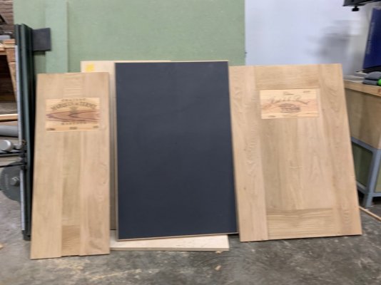

Voorkanten ( lekkere scherpe foto)
En een achterkant: (wederom lekker scherp) :rolleyes:

ik heb ooit eens een mdf kast in de olie gezet
op zich gaat dat primma.
maar mdf dat je niet lakt of schilderd is wel erg kwestbaar ook de hoekjes

Bedankt voor het delen van je ervaring. Wellicht kan ik op de bovenkant van de lade ook nog een strookje eiken plakken ter versteviging. Er komt sowieso een houten frontpaneel op de lade.

Wellicht een hele dom idee maar is het een idee om de kopse kanten eerst met shellac te behandelen om de zuigende werking tegen te gaan?

Hmmm... Ik weet niet of dit voor alle MDF geldt, maar MDF is (vaak?) voorzien van een wasachtig laagje. Dit zorgt ervoor dat veel afwerkingsmiddelen niet al te best hechten. Wat je ook gaat gebruiken, ik zou eerst die waslaag verwijderen. Daarna ook zorgen dat het minder zuigt, voordat je er iets op gaat smeren. Ik heb het zelf nog niet uitgeprobeerd, maar ik ken iemand die zweert bij schellak op MDF. Het kan de moeite waard zijn om dat eens op een proefstukje uit te proberen.

de zuigende werking van mdf is juiste een positieve eigenschap als je het gebruikt voor meubels.
doordat de mdf de verf of lak van de eerste laaf vrijwel helemaal opzuigt krijgt het een sterker oppervlak.
geef maar eens een klap met je hamer tegen een onbehandelde kopse kant en vergelijk dit met een volledig afgewerkte kopse kant.
voordat je gaat schuren inderdaad even afnemen met bijvoorbeel universol en voor het schilderen nogmaals

Ik heb het werkblad (zwart mdf) van mn werkbank met olie behandeld, de eerste lagen zijn er zo ingetrokken. Ik heb er denk ik in totaal 8 lagen moeten opwrijven tegen dat het mdf verzadigd was. 1ste laag was direct droog, na 20min 2de laag, uitwrijven na 20min was overbodig want olie was na 3min al ingetrokken daarna 24u laten uitharden en dan opnieuw. mdf in de olie zetten duurt best lang, heeft me 4 dagen gekost. Maar ik ben wel heel tevreden van het resultaat. Voor lades zou ik echter lakken, gaat veel sneller en de kopse kanten vragen ook niet echt extra aandacht. Die worden echt wel hard met 2 lagen.
