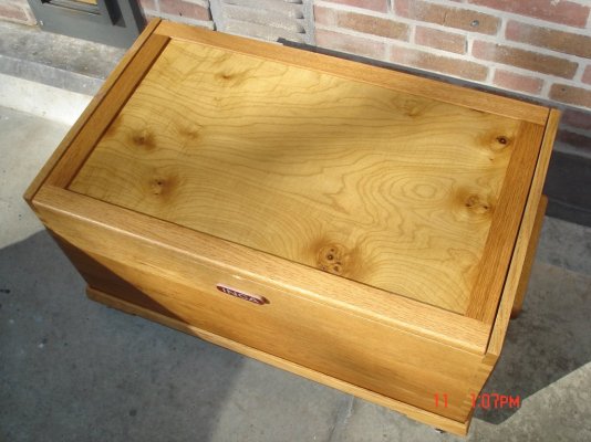

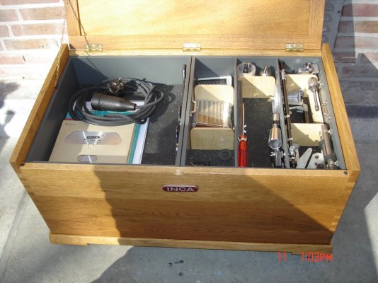

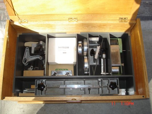

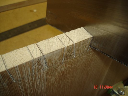

peter vh
1 jun 2015
241
84

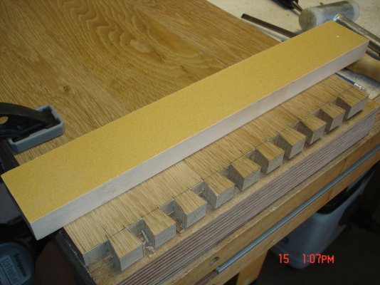

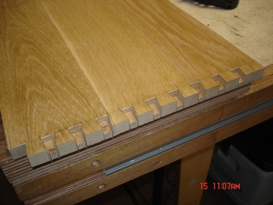

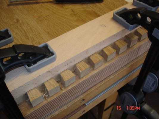

Eerst met het handje oefenen en dan machinaal maar het klopt wel wat Mathieu hierboven schrijft.
    117,7 KB · Weergaven: 42
    145,2 KB · Weergaven: 38
    118,9 KB · Weergaven: 35
    123,3 KB · Weergaven: 33
    93,1 KB · Weergaven: 40

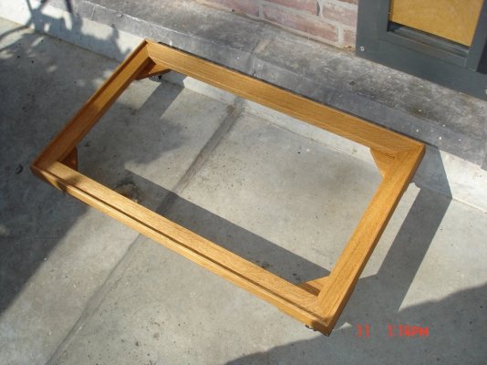

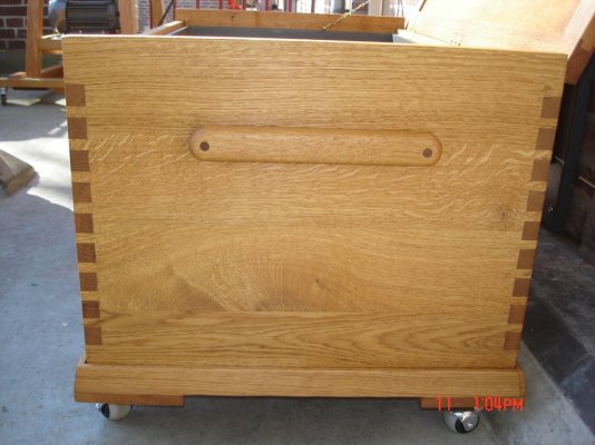

peter vh
1 jun 2015
241
84
    144,3 KB · Weergaven: 41
    147,8 KB · Weergaven: 43
    146,5 KB · Weergaven: 43
    141,8 KB · Weergaven: 43
    138,1 KB · Weergaven: 42
