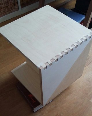

Wou eventjes laten zien wat het resultaat is ondertussen. Zit nu een 2e laag bootvernis op:
Ik ben er zelf alvast blij mee. Bedankt nogmaals voor de tips :)

Het ziet er netjes uit, maaruh, dat is toch geen zwaluwstaart? Zo ver ik het weet is dat een tandverbinding. Ziet er nog steeds goed uit hoor :)

Het is idd een vingerverbinding geworden. Dat was een tip van Pel :)
En ik was natuurlijk vergeten om de tanden iets langer te laten en daarna af te schuren. Dus bij nr.2 ga ik dat eens proberen (niet te vegeten). Dan gaat het idd nog mooier in elkaar vallen. Qua lengte hou ik het op de dikte van de plaat. Omdat ik dat mooier vond. Te kort en dus minder sterk?
Qua sterkte maak het niet uit maar het is helaas niet zo mooi, de volgende die je maakt opletten dat je het niet vergeet om de tanden iets over te laten steken:)

De link in je eerste post is ook een tandverbinding ipv een zwaluwstaart.
Hoe heb je de tandverbinding nou gemaakt? Heb je daar ook fotos van gemaakt toevallig?
