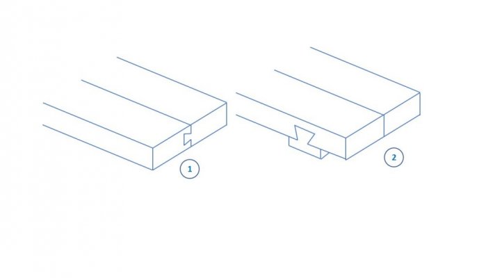

Hallo Rechttoe,
Uit jouw beschrijving maak ik, en volgens mij ook de bovenstaande reageerders, dat je tekening 1 wilt maken.
Dat lijkt mij ook onnodig moeilijk. Het is niet steviger, eerder zwakker en het doet niks met de werking van het hout. Koud verlijmen is sterk genoeg.
Of bedoel je misschien tekening 2, Hier kan het blad schuiven over de legger. Eventueel de planken juist niet verlijmen en er ruimte tussen laten. Nog steeds een uitdaging om netjes te maken.
