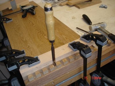

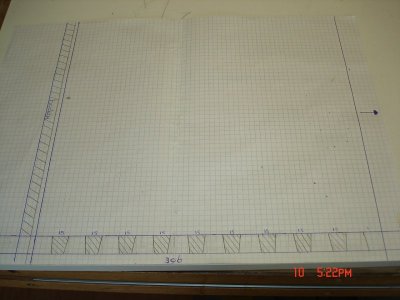

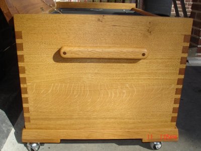

Tijd valt wel mee zo kist vierzijdig een stuk of veertig met verstek doe ik in een dag.

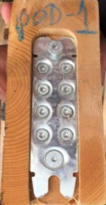

Hoi Bijtel
Volgens mij zijn die metalen verbinders van Knapp. Zij hebben veel meer van dit soort oplossingen.
