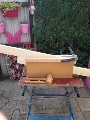

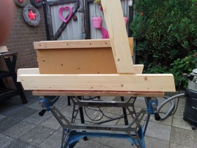

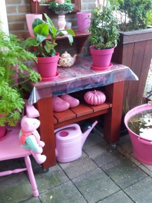

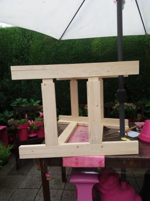

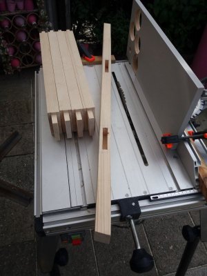

Het gaat hoofdzakelijk om pen en gat te verlijmen, zoals de foto's hieronder, deze 2 tafeltjes heb ik van de zomer gemaakt.
Ik ben wel een hobby klusser, dus ik probeer maar wat zo goed mogelijk te maken.

Dit tafeltje heb ik hiervoor gemaakt:
Maar goed, dit staat dus wel in wind en weer, ik zal dus toch bij mijn D4 moeten blijven, wat overigens niet erg is, maar niet te koop bij Toolstation of Ecotools (of ik moet wel erg blind zijn).
