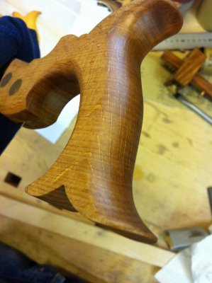

Alles met rasp en schuurpapier. Een frees is niet zo nuttig omdat de rondingen verlopen. En het raspen is zo gebeurd. Het is het schuren dat veel tijd kost om het echt glad te krijgen.
Sam, ja ik heb er straks drie te koop. Maar eerst maak ik dit prototype even af.
13.342
4.017
Kees ik ben bezig met een stuk of acht handvaten Inderdaad raspen is zo gebeurd. Ik schuur met linnen eerst met K 80 dan 120 en dan met papier verder. Vooral de eerste schuurgang kost me het meeste tijd. Ook omdat het gebruikte hout door mij grof gezaagd was op het platte vlak. Ik wil alleen een strakke fase frezen aan voorzijde. Zal wel eerste een proefje doen en een houder maken want een fout is zo gemaakt en slaat het handvat uit je handen.

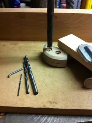

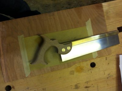

Vanavond de gaten geboord voor de schroeven. Ik gebruik de boorkolom om alles netjes recht te krijgen. Eerst een dun gaatje (1.6 mm) door en door boren. En dan in stapjes van dik naar dun. De 11 mm boot voor de kop van de schroef. Dan 6 mm voor het vierkante deel onder de kop en tenslotte 4 mm voor de schroefdraad. Handvat omdraaien en hetzelfde vanaf de andere kant.
Vervolgens met een beitel het 6 mm deel uitsteken tot een vierkant. Eerst steek ik wat hout weg. Dan ram ik de schroef erin met een paar klappen met de hamer om een afdruk in het hout te krijgen. En zo werk ik naar een mooie passing toe. Morgen even de gaten in het zaagblad boren waar ik een HSS cobalt boor voor gebruik. Gewone HSS boren doen het niet erg in dit harde spul.

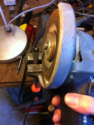

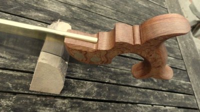

Vandaag de homerun! De zaag wordt geassembleerd nadat ik alle metalen delen nog een keer opgepoetst heb. Mijn groefmoer-draaier is kapot, dus heb ik een nieuwe gemaakt. 10 m schroevendraaier in de bankschroef en met de haakse slijper even goed mikken om het gleufje eruit te halen. Goed gereedschap hoeft niet gecompliceerd te zijn.
De zaagschroeven zitten erg strak in het hout . Ik sla ze dan ook met een hamer tot ze goed zitten. Naar binnen trekken met de moer lukt toch niet en maakt alleen maar de schroefdraad kapot. Dan de uitstekende delen plat vijlen en het geheel op een stukje schuurpapier mooi glad schuren.

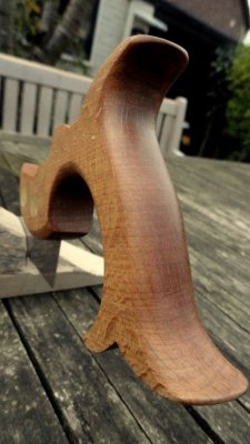

En dan het handvat in de lijnolie. Die laat ik nog een nachtje drogen, waarna ik het nog met hardwaxolie verder afwerk. Even een glimp van hoe het gaat worden:

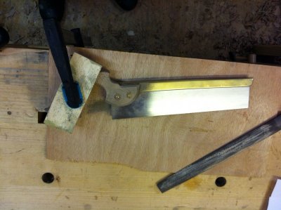

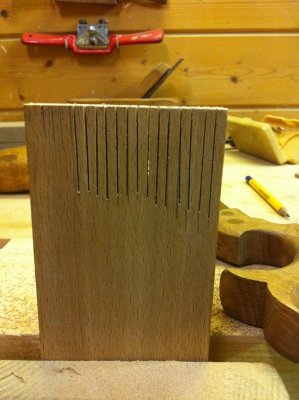

Vanavond bezig geweest met zagen. Ik had veel te weinig gezet, waardoor hij vastliep. Beetje lopen pielen, maar ik ben nog niet tevreden. Ik denk dat ik hem nog maar een keer ga slijpen, want met al dat zetten is het mooie er wel van af. Dus foto's van de zaag prestaties laten nog even op zich wachten.
Hier een foto van mijn pogingen. Ik ga er nog eens een nachtje rustig over slapen.
Roeland
22 feb 2009
1.714
831
Akkrum
Kees, zaag zetten dan een proefstukje zagen is de zetting te groot even aan beide kanten op aanbeeldje voorzichtig hameren met een bankhamertje, dan weer zagen net zolang tot je de juiste zaagsnede hebt.
Liever dus een grovere zetting want die kun je nauwkeurig middels licht hameren fijn afstellen werkt echt, voor mij in ieder geval, heel goed.
Je kan zelfs zonder zetting zagen voor het echt fijne werk (ribcut.) voor hele fijne zwaluwstaarten en borstlijnen zonder uitbreek.
Roeland
ps ik gebruik een eclips werkelijk geweldig!

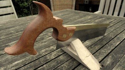

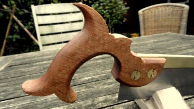

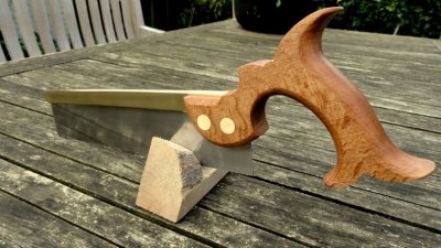

Hier zijn wat foto's. Ik ben zelf tevreden over hoe hij er uitziet. Moet nog wel wat aan de prestaties doen, maar dat komt wel goed.
