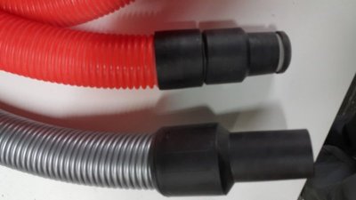

Starmix heeft ook een festoolmof, de starmix mof eraf, en de starmix/festoolmof rechtstreeks op de 35 mm slang, dan past hij rechtstreeks op de festool machines met 27mm aansluiting.
verder ook te gebruiken op de overige Starmix toebehoren.
iemand een idee welk artikel nummer dat is ?
ik had er eentje bij mijn starmix en die heb ik op de rode orignele slang gezet .
Maar heb nu nog een kortere slang waar ook zo een mof op wil zetten ..
