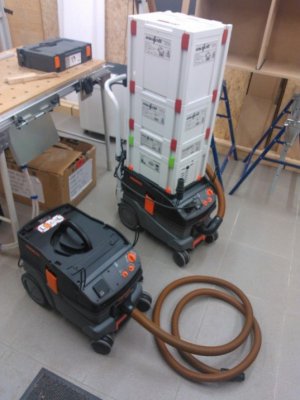

Ik heb 2 Protool autoclean zuigers voor en leuk prijsje op de kop kunnen tikken toen ze overgenomen werden door Festool een jaartje geleden. Gebruik er eentje thuis in de werkplaats met boom arm en eentje die ik meeneem op locatie.
Mijn ervaring is dat de zuigers gewoon OK zijn. Naarmate de zak vult merk je dat de zuigkracht beduidend afneemt. Wat betreft gebruik voor gips, cement, etc is het niet de beste keuze. Om de 15 sec treedt die filterreiniging in werking maar op die momenten valt de zuigkracht weg. En doordat er zoveel troep in de filter komt te zitten heb je logischerwijs ook gewoon minder zuigkracht dan wanneer je gewoon houtstof zuigt met een zak er in. Het werkt allemaal wel, maar het werkt niet zo goed als bij een bv een Starmix. Die hebben 2 filters die elk apart gereinigd worden zodat je geen zuigkracht verliest. Die Starmix zuigers behouden ook gewoon langer hun zuigkracht naarmate de zak vult.
Wat dan wel weer prachtig is aan Festool is dat er heel veel accessoires zijn om je zuiger te "pimpen". Je kan er een 2e stopcontact op monteren, systainers op klikken, een afzuigarm aan hangen, dan heb je nog die workcenter die je er op kan plaatsen. En dan spreken we nog niet over het imago. Een Festool kan je altijd wel weer door verkopen voor een goede prijs.
