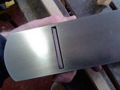

vandaag dacht ik even snel de zool van een Acorn bankschaaf nr.4 te vlakken, maar dat viel dik tegen. Na 5-tal minuutjes zat ik al redelijk vlak, maar net voor de schaafmond was er een zone die wat lager lag. Na nog eens een uur of zo en verbruik van een halve schuurrol was dit het resultaat:
Hier zie je dus die zone van 4mm (ook nog stift te zien) en lijkt haast met opzet zo gemaakt. Dit kan toch niet de bedoeling zijn? Ik dacht dat dit toch een kritieke zone was die absoluut vlak moest zijn? Dus mijn vraag is: gewoon morgen met nieuwe moed verder schuren, of gewoon zo laten?

Ik zou eerst de schaaf eens uit proberen Stijn, hoe hij schaaft, als je er mooi lange dunne slierten mee kunt schaven (scherpe beitel) zou ik er niets meer aan doen.

Voor zover ik kan zien is de schaaf weinig tot niet gebruikt geweest, en is de beitel nog origineel. Wellicht was Acorn een budgetmerk van Stanley? Ik ga morgen gewoon beitel scherpen en testen, en dan zie ik vanzelf wel of het nodig is nog meer werk te doen aan de zool. Bedankt alvast voor het meedenken.

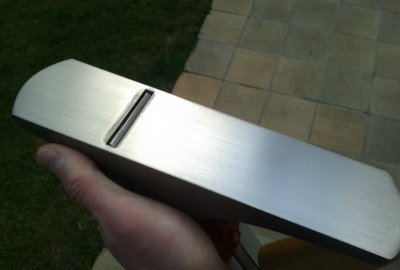

Kleine update. Heb besloten de zool toch nog wat verder te schuren, omdat ik gemerkt had dat zool en zijkanten niet (meer) haaks waren. Hoeft op zich natuurlijk niet, maar het scheelde toch wel veel. Uiteindelijk was er dan nog een zone van iets minder dan een millimeter net voor de schaafmond die wat verzonken ligt:

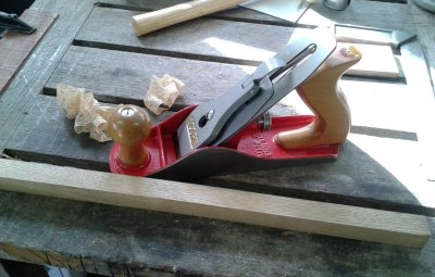

Blijkt uiteindelijk geen probleem te zijn, want hij maakt mooie dunne krulletjes in eik:
Heb wel geluk gehad met de schaafbeitel. De achterkant was al behoorlijk vlak, dus dat was maar 5 minuutjes werk. Gelukkig maar. Ik was vroeger van het standpunt dat er van iedere schaaf wel nog iets te maken valt, mits alle onderdelen aanwezig zijn. Maar nu moet ik die bewering toch wel beetje bijstellen. De zool moet toch wel al behoorlijk vlak zijn (max. kwartiertje schuren zou ik zeggen), en de beitel moet ook goed zijn d.w.z. lange standtijd en vlakke achterkant. Dus wat dat betreft ga ik toch geen B-merk schaaf meer tweedehands kopen. Ik had deze vooral gekocht omdat hij er goed bewaard uit zag. Maar nu besef ik dat het wellicht geen goeie gebruiker was en daarom zo goed als ongebruikt was.
