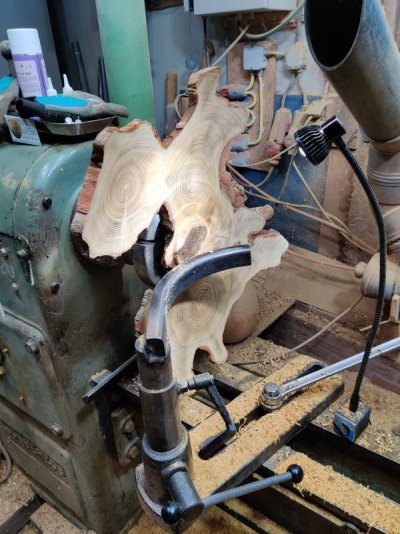

Ben je nou helemaal gerust als je zoiets begint te draaien of denk je : het zou wel eens kunnen breken en wegvliegen?

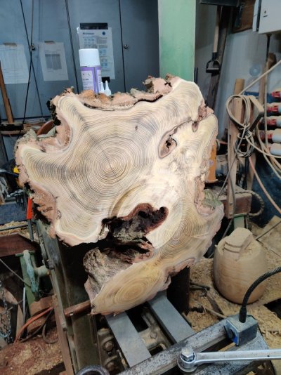

wat zit er in die paarse spuitbus?

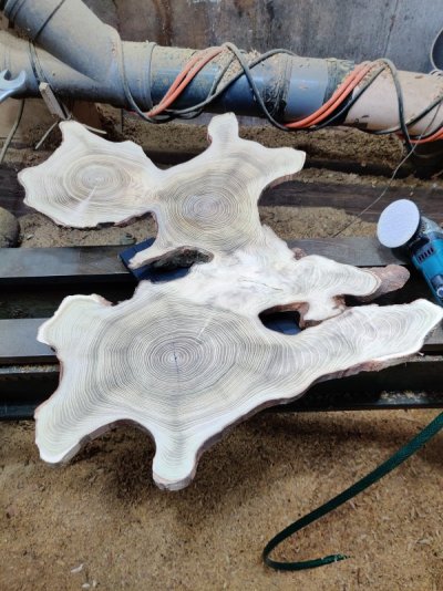

Nee, ik begin voorzichtig achter de schijf, zodat ik niet in de vluchtlinie sta. En ik begin met heel langzaam draaien, dat ook. Bovendien gaat dit, zoals ik al schreef, niet op topsnelheid - ik schat ergens tussen de 600-800 toeren ofzo. De spuitbus is katalysator voor de 2 secondelijm, waarvan je net 2 witte dopjes zit - 1x dun, 1x dik van Ronald van de Houtdraaierij.

ik schat ergens tussen de 600-800 toeren of zo.
ik vind dat toch een behoorlijke snelheid voor zo’n schijfje!:p

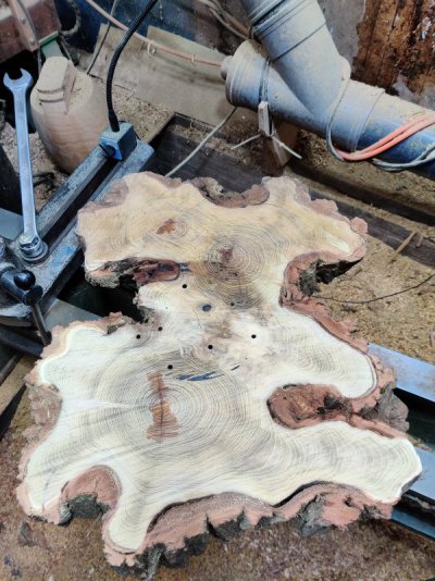

de kern was iets rotter dan ik dacht, ik had vantevoren bedacht dat daar massief hout zou moeten zitten.
Dit is even grof geschuurd, morgen verder schuren, dan heel voorzichtig drogen (2 weken in de werkplaats, 2 weken in een onverwarmde ruimte binnen en dan hoop ik dat hij klaar is voor een verwarmde ruimte).
Als hij klaar is gooi ik hem in de challenge, ik denk dat houtdraaien toch ook zonder geometrisch gepriegel moet kunnen :cool:
