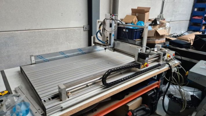

Timberboards
31 jul 2019
Ik heb nog een hele mooie CNC step highz 1400T machine staan voor 6000 euro inclusief vacuüm bed welke voor mij nog jaren door had kunnen draaien als ik niet zou stoppen met mijn bedrijf. Hij is in Leeuwarden werkend te bekijken en ik kan je alles uitleggen van hoe het werkt. Eind mei/ begin januari is deze beschikbaar voor afhalen. Ik maak er longboards mee die uit vrij hard bamboe en composietmateriaal gemaakt worden en deze kan ik met 3 minuten per plank uit snijden met heel hoge precisie.
