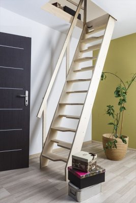

Er is een ontwerp waarin de treden om en om halverwege verbreden (of versmallem zoals je wilt ) dan heb je opdat brede deel veel meer vlak om op te staan

Het ontwerp wat karangetang bedoelt heet een molenaarstrap. Er staan veel foute plaatjes op internet, maar ook een paar goede.
