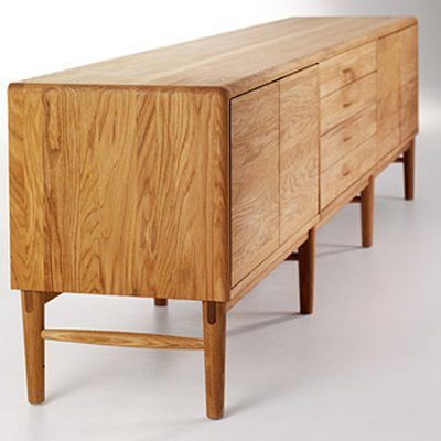

Ik maak binnenkort een kast uit massief hout (opdracht houtbewerking) en wordt eigenlijk verondersteld met paneeltjes te werken.
Hoewel ik besef dat er goede redenen zijn om met panelen te werken zou ik dat natuurlijk liever niet doen (uit esthetische redenen)
Ik zou graag een kast in Deense stijl maken zoals onderstaande van Kofod Larsen
Ik veronderstel dat deze kast uit plaatmateriaal gemaakt is en dan gefineerd, maar daar gaan ze in mijn cursus massief niet mee lachen.
Dus mijn vraag; kan ik dit uit massief maken en hoe pak ik dat aan?
(ik dacht de body uit eik te doen en de ladefronten uit een donkerdere kleur)

In theorie is fineer massief hout :)
Als je goed kijkt naar de foto zie je dat er in bovenstaand meubel wel massief hout aanwezig is, het onderstel en de grepen in de deuren.
Technisch gezien zijn massieve latten in een fineerdeur inwerken leuke oefeningen naar denken toe en vooral naar uitvoeren.
Misschien kan je een kader maken uit massief en toch de gefineerde deuren behouden want esthetisch is dit wel heel mooi met die doorlopende houtdraad.

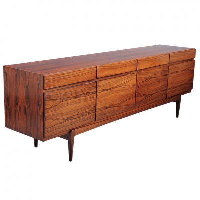

Leuk project! Zelf verzamel ik meubelen uit deze periode, dus jou idee spreekt me direct aan.
Enkel vraag ik me af of het niet leuker is zelf een ontwerp te maken, geinspireerd door fifties-sixties deens design.
Een voorbeeld hiervan is dit dressoir van Norrgavel (een scandinavisch woonwarenhuis, zoals Ikea, maar dan wat duurder), wat trouwens
in volledig massief eiken is opgebouwd.

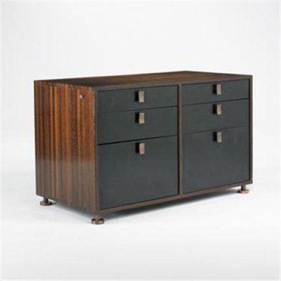

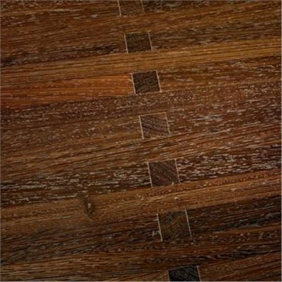

Daarnaast zijn er erg mooie voorbeelden van strakke meubelen, die in die specifieke periode massief zijn gebouwd,
google maar eens Jules Wabbes (gebruikte massieve latten om meubelen mee samen te stellen, in wenge, mutenye, palissanders..)

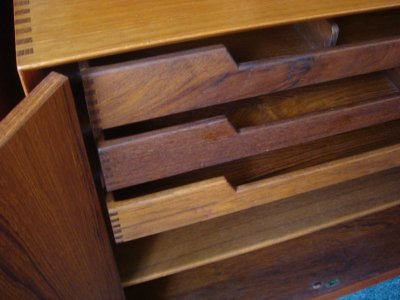

of Peter Hvidt, die voor zijn deense meubelen bijna enkel massief teak gebruikte (zwaluwstaarten, koude verlijmingen..)...
